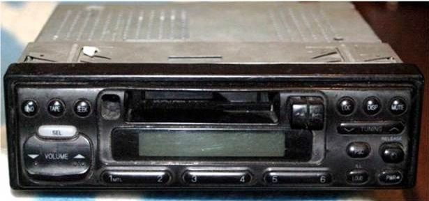

Jakie jest radio samochodowe każdy wie. Podłączone przeważnie jest do instalacji samochodowej dwoma przewodami zasilającymi. Jeden ze stałym plusem do podtrzymania pamięci i drugi przeważnie po stacyjce zasilający pozostałe układy radioodbiornika. Rozwiązanie takie nie bardzo sprawdza się w kamperze. Wyłączenie stacyjki wyłącza radio i aby posłuchać na postoju trzeba przekręcić kluczyk. Podłączenie zasilania do stałego plusa niewygodne jest podczas jazdy bo przy każdym wyjściu z samochodu trzeba ręcznie wyłączyć radio, chociaż na postoju można słuchać bez kluczyka.
Chciał bym przedyskutować jakie rozwiązanie zapewniłoby wygodę i podczas jazdy i na postoju. Dodam jeszcze że radio ma pilota zdalnego sterowania.
W dyskusji nie chodzi mi o konkretne rozwiązanie techniczne i schemat podłączenia lecz o logikę działania. Chodzi o to z czym, z jakimi czynnościami, powiązać włączanie i wyłączanie radia.
W osobówce mam na przykład tak że radio włączane jest kluczykiem i gra nawet po wyjęciu kluczyka do momentu otworzenia drzwi. Właśnie chodzi o jakąś taką sprytną logikę działania. Elektryczny/elektroniczny układ spełniający założenia wygodnej obsługi da się opracować później. Chodzi o założenia konstrukcyjne (logikę działania)
