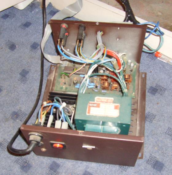

Spalilo mi sie takie ustrojstwo do ladowania.
To znaczy smierdzi z niego spalenizna.
Moze ktos wie gdzie lub jak to naprawic
dzieki
:mrgreen:
Plik ściągnięto 5124 raz(y) 49,93 KB
Plik ściągnięto 111 raz(y) 43,09 KB

też mogę na to spojrzeć. WIdzisz coś przyfajczone na płytce ? czy to farba czy ślady zwarcia na przewodach wyjściowych ?

Wlasnie nic sfajczonego nie widze.
W momencie zalaczenia buczy jak diaski i zaczyna smierdziec spalonymi przewodami.
Transformator wyglada na dobry ale smrod taki,
jak by uzwojenia sie palily, jednak nigdzie sladu nie ma .....

a czy akumulator jest dobrze podlaczony..? sprawdz...tez, czy akumulator nie jest zwarty...

Klasyczne objawy zwarcia. Sprawdź jak u przedmówcy a potem sprawdź czy któryś z przewodów na plusie nie przetarł się i nie zwiera do masy. Zacznij od samego urządzenia - jak widze takie przejście przewodów przez blachę to mnie zimny pot oblewa - a potem leć na bieżąco może gdzieś na krawędzi izolacja skruszała no i ... masz efekt.

Posprawdzalem i wszystko ok , do momentu jak nie wlacze zasilania na 220v.
Od razu wywala bezpiecznik przy akumulatorze./ 12 v /
Przekaznik zaskakuje i ....jak wyzej.
Z akumulatorow prad 12v przechodzi i jest zasilanie wewnetrzne ale przy probie podlaczeniu 220v j/w.
Tak ze na 220v nic nie dziala.

Tolo61 sprawdziłeś akumulatory ????

Tam sa dwa akumulatory
polaczone razem plus z plusem minus z minusem i dalej gdzies ida te przewody

Sprawdz akumulatory czy niemają zwarcia :spoko
