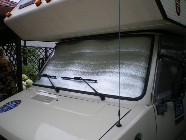

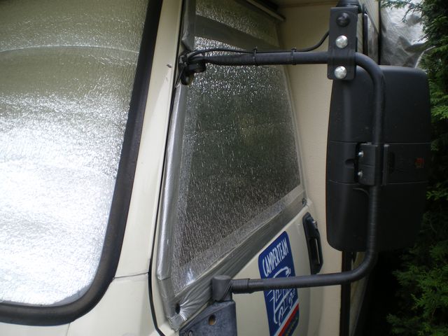

Wysłany: 2010-01-04, 20:34
Witajcie
Na chłodne dni wystarczą takie zasłony wykonane z karimaty;
Osłona od wewnątrz
Plik ściągnięto 6579 raz(y) 50,9 KB
Osłona dopięta na zatrzaskach
