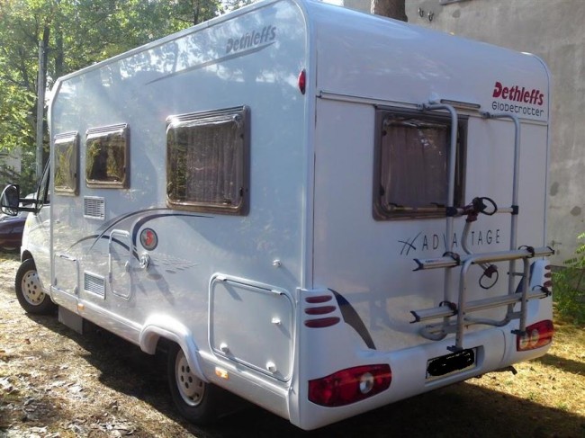

Kola, jesli tego nigdy nie robiłeś..oddaj do zrobienia komus kto ma o tym pojęcie..
wbrew pozorom, to nie jest łatwa sztuka..i akurat na kamperku, to możesz więcej szkód narobic..zwłaszcza pasta G3, niż dobrej roboty...
ale jak już sie uprzesz że chcesz sam..zabudowę rób ręcznie a nie polerką..
uważaj na naklejki, listwy, okna , uszczelki itd itd..
kabine kierowcy możesz leciec polerka..ale uwazaj bo jeden nieuwazny ruch..i przecinasz lakier....
polerka osiagnąć można dużo..
tak wygląda po polerce kamper który był całkiem matowy..
robiłem to jednemu z naszych kolegów forumowych..
