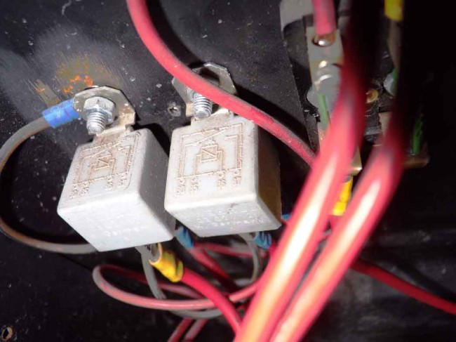

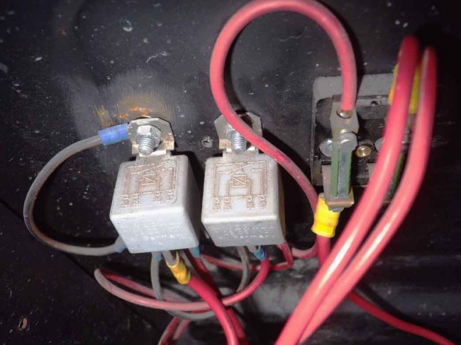

Witajcie posiadacze Dukacików.
Pod siedzeniem pasażera znalazłem jakieś przekaźniki oraz przewody, które były podłączone najprawdopodobniej do + akumulatora pokładowego. Czy ktoś z szanownych Kolegów natknął się na taki "wynalazek" i może objaśnić co jest co. I w ogóle - skąd wziąć przewód D+ od alternatora?

jest to jakiś układ separacji akumulatora/ów pokładowych od akumulatora rozruchowego.
Moja rada to zmierzyć napięcie na klemie (+) odłączonej od akumulatora pokłdowego jeśli jest zerowe to super .Teraz załącz silnik delikatnie przegazuj aby wzbudzić alternator i ponownie zmierz napięcie pomiedzy klemą (+) a masą.
Jesli pojawi się napięcie bedzie to oznaczało ze układ spełnia swoje zadanie.

No i właśnie - lipa! napięcie się nie pojawia... Mało tego, do jednego z przekaźników doprowadzony jest prąd, lecz dalej już go nie ma. Nie wiem, co z tym fantem zrobić?

yannoo napisał/a:
możliwe, że uszkodzony jest przekaźnik i należy go wymienić
nie powinno to być kosztowne jeden w granicach 10-15 zł
na przekaźnikach masz chyb schemat działania więc sprawdź ponownie (chyba że już dokładnie sprawdzałeś)

kolego sprawdż czy na przekażniku pod symbolem 30 jest prąd na stałę
a pod symbolem 86 czy po uruchomieniu silnika ukaże się prąd oraz na styku 85 czy jest minus jeśli tak jest to po uruchomieniu silnika na styku 87 powinien ukazać się prąd

jesli mozesz to daj fotke zrobioną z góry przekaźników ,tak zeby bylo widać symbole.
Wygląda to tak jakby , 2 cewki przekaźników były podłączone równolegle ale nie było doprowadzone sterowanie z alternatora.

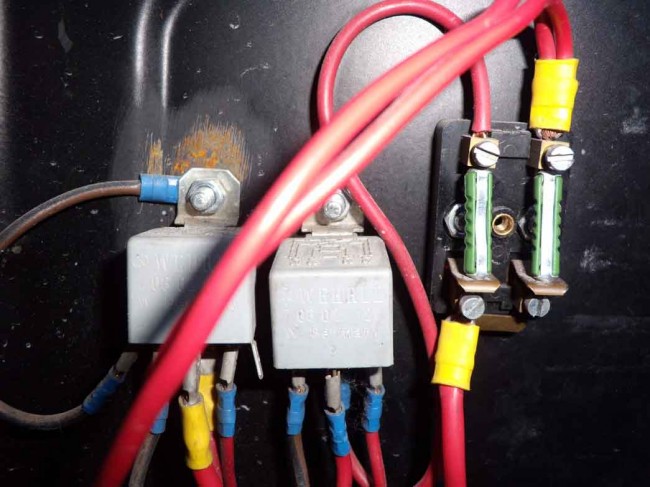

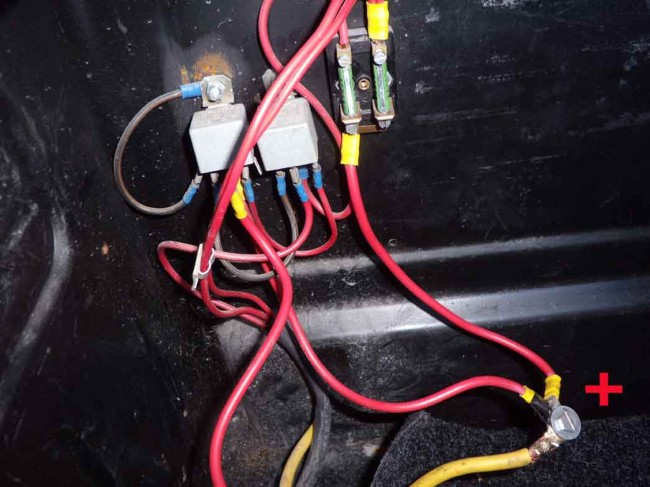

Do przekaźników dochodzą dwie wiązki przewodów: przewód, na którym stale jest napięcie (styk 30 lewego przekaźnika) oraz wiązka z trzema przewodami - jeden podłączony do 30-ki prawego przekaźnika oraz dwa wpięte razem do jednego z bezpieczników (tak w ogóle to oba bezpieczniki są zmostkowane u dołu (?) Na razie mam problemy z uruchomieniem auta, lecz kiedy to nastąpi - sprawdzę jeszcze czy coś się pojawi...

Na fotce powyżej zaznaczyłem gdzie powinien dochodzić sygnał z alternatora.
Bądź ostrożny z takimi prądami nie ma żartów. możesz sobie spalić instalację ... !!!

dziwna sprawa .. domyślam się że odziedziczyłeś ten ukłąd od poprzedniego
właściciela ,pytanie czy mu to wogóle działało ?
Yanoo nie chce Ci bardziej komplikować sprawy ale jak masz problemy z lokalizacją
B+ to może warto rozwiązać to inaczej .
wystarczy jeden przełącznik zamocowany gdzieś pod ręką i dwa przewody .Podłanczasz sterowanie do tych przekazników (zaznaczone na fotce ) poprzez wyłącznik do plusa .
Tylko musisz pamietać że wtedy Ty decydujesz kiedy akumulatory są razem polączone , a kiedy nie .

Ten dziwny układzik odziedziczyłem po poprzedniku, który z tego powodu utracił oba akumulatory. Dlatego w miejsce pokładowego zainstalował przetwornicę 12V (ten czerwony plus był do niej podłączony - minus do blachy). Jeśli Panowie Dukatowcy takiego wynalazku nie posiadają, to chyba wychrzanię owo badziewie i zacznę reanimować elektrykę na podstawie schematów Sławka B, który podesłał mi ciekawy schemacik na elektroblok.
Co o tym Koledzy sądzą?

yannoo napisał/a:
Zdecydowanie tak - tylko ja bym jeszcze poczekał aż schemat zostanie skonsultowany :)
