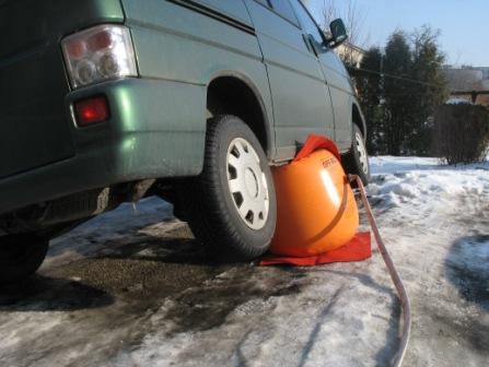

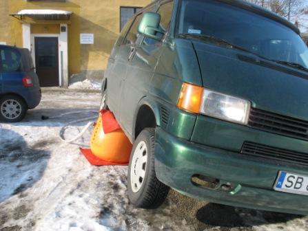

Kiedy czytałem ten temat to postanowiłem kupić sobie taki podnośnik. Przeszukałem allegro i znalazłem gościa który takie podnośniki sprzedaje w Bielsku-B.
Kupiłem podnośnik o udźwigu 4 ton i wysokości podnoszenia 80 cm, są mniejsze ale nie miał na magazynie. Do mojego T4 wystarczy 1,5 lub 2 tony udźwigu. Jest to wyrób solidny wyprodukowany przez firmę australijską. Długo czekałem na zrobienie
prób z powodu zimy ale w końcu udało się.
Po próbach zauważyłem że podnośnik ma plusy i minusy.
Plusy
- Łatwe i bezproblemowe wkładanie go pod samochód, może być włożony wszędzie a przed uszkodzeniem chroni go mata filcowa.
- Szybkie napełnienie podnośnika do pełna spalinami, około 15-20 sek. Po
napełnieniu zawór trzyma ciśnienie i nie trzeba dopompowywać.
- Bardzo mała przestrzeń potrzebna do założenia podnośnika pod samochód, około
10 cm.
- Podłoże nie musi być twarde, może być piasek, błota itp
- Posiada w zestawie drugą końcówkę do pompownia powietrza przez zawór jak
w kołach przy pomocy kompresorka pokładowego.
Minusy
- Po złożeniu zajmuje dość dużo miejsca, ale myślę że jak będzie ciepło to zmięknie
i da się bardziej poskładać.
- Należy dobrze zabezpieczyć koła pozostające na podłożu, gdyż podczas
podnoszenia, podnośnik ma tendencję do pływania.
Reasumując, dobra rzecz dla większych kamperków o niskiej zabudowie
szczególnie jak zakopią się w piasku.
