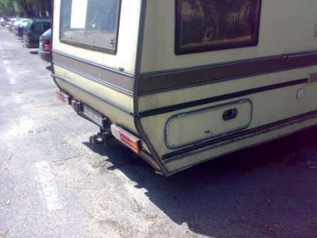

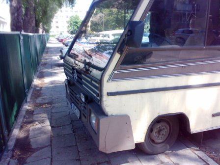

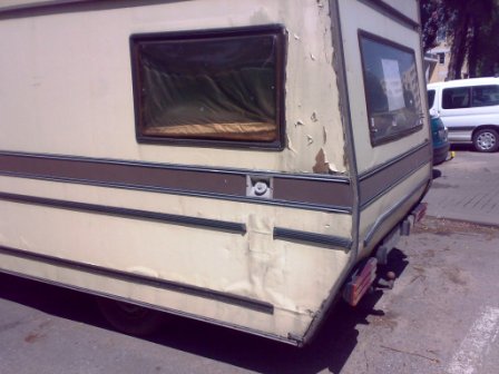

Na moim osiedlu wypatrzyłem Mercedesa MB601 '79 bliźniaczo podobnego do camperka Wmaker'a. Jest do sprzedania. Grubo się zastanawiam, bo roboty przy nim będzie do licha i trochę. Niestety możliwości finansowe nie pozwalają na nic młodszego. Może specjaliści od starszych camperków coś podpowiedzą?
Radecki

prowadzę listę kosztów materiałowych remontu jak sumowałem jesienia było tego 8 tys teraz dobija 10 tys, a uwierz mi mało znam ludzi tak zakochanych w materiałach z odzysku.
Dla mnie znamienne są fałdowania blachy pod wlewem wody jeżeli sklejka odeszła od ściany to podłogi tam już NIE MA. Trochę mi głupio tak obsmarowywac bliźniaka ale widzę że sytuacja jest bardzo podobna do tego co ja kupiłem za 5 tys. dwa lata temu a widząc sytuację na rynku kamperów (jest naprawdę dużo ofert do 20 tys) to nie ma mowy na odzyskanie włożonych pieniędzy o robocie nie wspomnę. Dwa lata temu był w niemczech odrestaurowany egzemplarz i Niemiec chciał za niego 20 tys.EUR!!! (może bym go wystawił u helmutów? chyba za dużo ulepszeń w stosunku do orginału)
Z warszawy masz 150 km do mnie, może będziesz gdzieś na południu to bym podjechał i sobie porównasz. Fajnie jak by stanęły koło siebie ale puki co mam naprawdę mało czasu, podkowa to nie jest układ dla rodziny z dziećmi (moje zadanie) dla tego kupuję nowszy sprzęt i dotąd dwa lata zwiedzałem garaż i jak pomyślę że ominie mnie jeszcze jeden sezon to szlag... sprzęt jest prawie gotowy (trochę estetyki) ale prawie to dla mnie za mało,

Ja bardziej obawiałbym się budy, a nie mechaniki (Tabberty mają drewnianą konstrukcję zabudowy). Podwozie i napęd to typowy, stary, poczciwy Mercedes T1 zwany też "kaczką". Bez problemu dostaniesz do niego wszystko, nawet z dala od miasta, części niedrogie, a naprawi go każdy przeciętnie zaawansowany mechanik. Silniki diesla w tych autach bez problemów dojeżdżają do miliona km. W kamperze prędzej rozleci się buda, niż podwozie. Nasz ma 30 lat i przejechane ledwie 205 tys. km. Jedyne, co przy nim robiłem w ciągu ostatnich 10 tys. km (poza wymianą oleju), to regulacja zaworów i wymiana sprzęgła i podpory wału. Teraz zmieniam skrzynię biegów na 5-tkę, bo strasznie głośno...

kaczki można kupic od 2 tys. wszystko zależy od stanu, w przypadku takich kamperów kwotą transakcji jest często suma elementów do odzyskani t,j. silnik, skrzynia, most, koła, lodówka, truma, bojler, okna - razem ok 4 tys.(jak jest w dobrym stanie). Buda na złom i reszta do pieca.
Jak patrzę jeszcze raz na bliźniaka to widzę że ma dorobione listwy (20 cm od dołu) które prawdopodobnie są elementem podtrzymującą podłogę która rozkleiła się przy ścianach. Przeczytaj to http://www.camperteam.pl/...opic.php?t=1007
i ZASTANÓW SIĘ żeby móc się nim spokojnie ruszyć potrzebujesz nie mniej niż 5 tys.

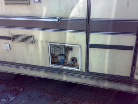

Ciekawe, że ten FFB ma bojler Atwooda a nie Trumy. Nie ma osłony zewnętrznej i wszystkie bebechy na wierzchu... :gwm

Ciekawe dlaczego nie ma tej osłony :shock:

Pewnie ją zgubił, trzyma się na 2 cienkich zawiasach i zawleczce. Do dostania na amerykańskim eBay'u

Radecki...mnie sie wydaje..ze jak juz zdecydowany jestes na tego typu autko..to dgaduj sie z WMAKEREM..
to co pokazales na zdjeciu..to masakra..przeciez widac golym okiem, ze to juz jest durszlak....daje sobie glowe ucicac..ze to przecieka wszedzie...sciany cale popuchniete od wilgoci..
pojedz go dzisiaj objerzec..po paru dnoach deszczu..
doprowadzenie tego autka nawet przy wielkim wkladzie wlasnej pracy..do stanu takiego jak jest TERAZ WMAKEROWE auteczko..pochlonie duzo wiecej kasy..,niz wywolawczo chce wmaker..

do tej kasy dodaj czas który zamiast spędzić w podróży - spędzisz przy pracy. I jedno i drugie tak samo przyjemne - ale rodzina pewnie wolałaby to drugie. Co do kasy - czasami lepiej jest wyrzucić autko na śmieci niż naprawiać, bo naprawa przewyższa wielokrotnie jego wartość i tu tak może być, natomiast biorąc pod uwagę że jest to konstrukcja ruchoma, narażona na wstrząsy, powierzchownym zapacykowaniem oszukać za bardzo się nie da.
