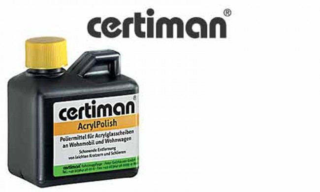

ja osobiście polecam ten środek ,,,,,,,,,,,,ale trzeba się sporo nakręcić ,oczywiście ruchami kolistymi
AcrylPolish - środek do polerowania szkła akrylowego
Środek nadaje połysk szybom ze szkła akrylowego w camperach i przyczepach campingowych. Delikatnie usuwa zadrapania i smugi, zapewniając dobrą widoczność.
Kanister 250 ml
doskonale czyści szyby :bigok :bigok :bigok :bigok

Dzięki ale pozostaje mi samemu walczyć, zresztą przez własną głupotę. Mogłem się wycofać. Ale nie byłem świadomy jakie szkody te gałązki mogą wykonać. Już zamówiłem AcrylPolish - środek do polerowania szkła akrylowego
