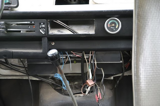

Pod siedzeniem jest miejsce na 2. akumulator. Przy nim jest gniazdo wtykowe. Ze skrzynki wychodzi jeden przewód - i idzie do komory silnika. Urywa się przy skrzynce bezpieczników po prawej stronie:
W rejon tej skrzynki dochodzi też przewód zasilania ogrzewania postojowego. I to niestety wszystko :( Nie ma żadnego układu załaczającego ładowanie drugiego akumulatora.
Jakiego typu układ był stosowany w tych samochodach?

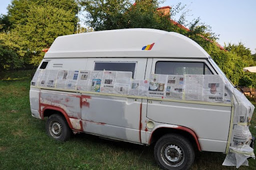

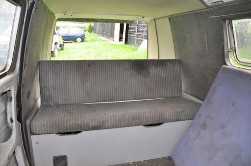

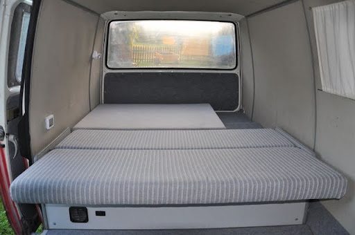

No to można powiedzieć, że pierwszy etap odbudowy mam już za sobą.
Pierwszy etap - czyli doprowadzenie samochodu do stanu używalności i pierwszą wycieczkę :mrgreen:
Tak wyglądał, jak zjechał z lawety: Był po wielomiesięcznym postoju, brudny, zaśmiecony, ale ponoć sprawny ;)
Silnik faktycznie ładnie odpalił, pozostało więc wymienić wysprzęglik, żeby samochód w ogóle pojechał - była to jedyna całkowicie niesprawna rzecz.

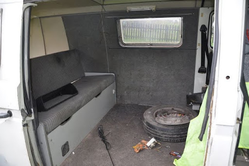

Potem wielkie sprzątanie i naprawa elektryki. Wszystkie przełączniki poczyszczone, zbędne kable wywalone....
Udało mi się odtworzyć instalalację elektryczną do drugiego akumulatora - separator zrobiłem na przekaźniku, według oryginalnego schematu. Dodatkowo - w przypadku części odbiorników (radio, gniazdo zapalniczki) - mam możliwość wyboru czy ciągną prąd z akumulatora głównego czy dodatkowego.
Z zewnątrz - w tym roku tylko delikatne odświeżenie i malowanie do linii przetłoczenia. Na porządną blacharkę musi trochę zaczekać... :(
No i wielkie pranie i mycie w środku...
Oczywiście wszystkie wykładziny, które dało się wymienić - wymienione...
Czasu starczyło mi tylko na zrobienie zabudowy górnej części:
Szafki muszą zaczekać do przyszłego roku....
W międzyczasie samochód przeszedł kompletny przegląd techniczny w zaprzyjaźnionym warsztacie. W zawieszeniu trzeba było wymienić praktycznie tylko górne sworznie wahaczy, w układzie kierowniczym jedną końcówkę drążka, więcej roboty było przy hamulcach. Do tego łożyska kół przednich, oczywiście wymiana rorządu, oleju i wszystkich filtrów...
Osiągnięty efekt jest dla mnie satysfakconujący. Właśnie wróciliśmy z tygodniowego wypadu na Litwę - zrobilismy około 1500 km, bez awarii (nie licząc kłopotów z zapychającym się filtrem paliwa - w sumie do przewidzenia po tak długim postoju - powinienem był wypłukać zbiornik...) Samochód jest funkcjonalny, w dwie osoby mieszka się w nim wygodnie, nie ma problemu, żeby zmieścić się z rzeczami. Z silnikiem 1,6D prędkość przelotowa na trasie to 80-90 km/h, przy spalaniu rzędu 7-8 litrów.
Samochód ma bardzo prostą budowę, praktycznie wszystko przy nim można zrobić samemu, części też są tanie. No i budzi dużą sympatię na drodze :bukiet:
