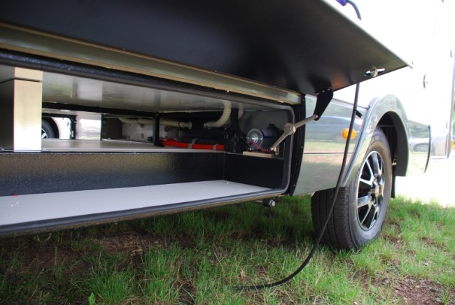

Kamper zimowy to nie oznacza że musi mieć podwójna podłogę - jest tu wiele czynników świadczących o "zimowości" kampera. Ale jeżeli już jesteśmy przy podwójnej podłodze z przestrzenią bagażową pomiędzy podłogami , to zjawisko uginania się podłogi w nowych kamperach nie jest niczym dziwnym. W czym problem? Powody są dwa - ilość punktów podparcia podłogi i grubość podłogi. W przypadku kampera z podłogą pojedyncza podłoga ma ze względów termicznych grubość 40-70 milimetrów i jest oparta na dużej płaszczyźnie ramie pojazdu. Przy podłodze podwójnej mamy do czynienia zazwyczaj z ramą AL-KO na której leży dolna podłoga. Podłoga po której chodzimy jest podparta na konstrukcji stalowej tylko w paru miejscach. Większa ilość konstrukcji podporowych zwiększa masę kampera oraz ogranicza przestrzeń bagażową między podłogami. Płyta podłogi też zazwyczaj jest cieńsza - 30 - 40 mm. I tu z jednej strony kwestia masy a z drugiej że ta podłoga ze względów termicznych nie musi być taka gruba.
Sztywniejsza podłoga równa się cięższy kamper. Mamy więc do czynienia z kompromisem. Czasem ten kompromis oznacza uginającą się podłogę. Na załączonym zdjęciu widać punkty podparcia podłogi podwójnej. Akurat na tym zdjęciu widać konstrukcję stalową podpierającą podłogę w linii środkowej pojazdu.
