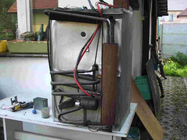

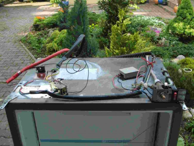

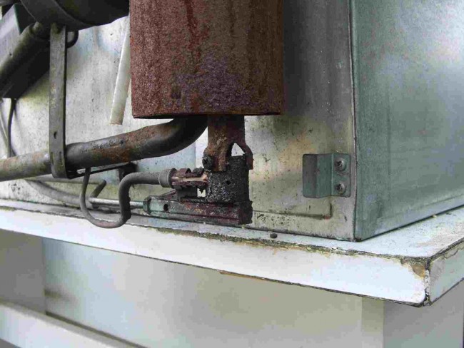

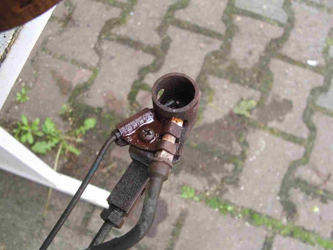

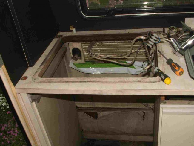

Wysłany: 2010-06-07, 20:48
Wklejam parę poglądowych zdjęć z lodóweczką ElektroLUX :wyszczerzony:
Widać na nich jak wygląda i dleczego nie chciała chłodzić, wcale się jej nie dziwię ;)
Trochę wody, szczotki drucianej, odrdzewiacza i znowu młoda i piękna ma -12 pod pachą ( w zamrażarce) :spoko
