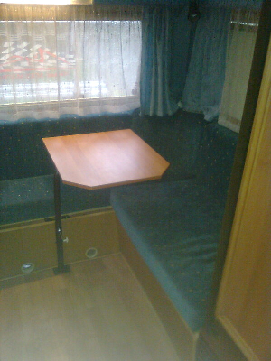

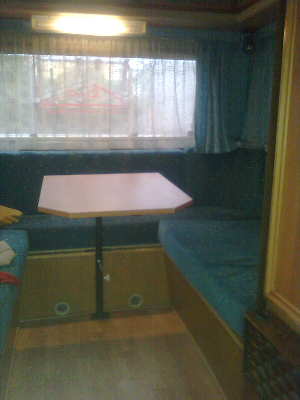

Denerwował mnie stolik tylny w układzie podkowa jest zbyt duży a przez to upierdliwy w codziennym kamperowaniu szczególnie siadanie i wstawanie bez potracenia czegoś graniczy z cudem więc ......

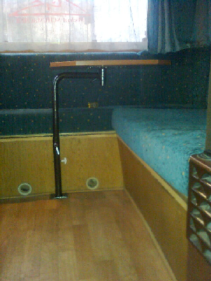

Wiec zrobiłem coś takiego co widziałem u GINA i moim zdaniem to idealne rozwiązanie stolik mocowany na jednej nodze- rurka do tylnego siedziska i u mnie do podłogi wysokość taka aby nie przeszadzała przy rozkładaniu do spania, w to wsuwana druga rurka wygięta na 90 stopni (obrotowo ale dobrze spasowana -do rurki przykręcanej przyspawana nakrętka 8 i blokada śrubą w konkretnej pozycji) .... wygięta rurka zakończona krótką rurką o większej średnicy aby w to również obrotowo włożyć mocowanie blatu (solidny kawałek blachy z dospawaną krótką rurką). Pasować rurki raczej na ciasnawo i dokładnie coby się stolik nie chwiał.
Dwie osie obrotu i niesymetryczne mocowanie blatu sprawiają ze można to ustawić dosłownie jak się chce w poprzek wzdłuż , odchylone w prawo czy w lewo.
Jedna uwaga planując zrobić długość blatu tak jak szerokość między ławkami bocznymi wtedy po wyjęciu mamy część podpory materacy do układu nocnego dodatkowo kawałek deseczki o brakującej do całości szerokości spania chowany na dzień pod siedzisko .
W mocowaniu dolnym zrobiłem dodatkowo otwory co 4cm i wkładając w nią śrubkę (biały motylek na zdjęciu ) mam 4 stopniową regulację wysokości blatu. Mój stolik ma 55cm szerokości 70 długości.
Moim zdaniem to super funkcjonalny patent w porównaniu z oryginalnym opuszczanym stolikiem i o niebo więcej miejsca .

A jak wygląda stabilność takiego mocowania?

Jeśli pasowanie w miejscach obrotu zrobisz dokładnie i po ustawieniu dokręcisz sruby blokujące to jest bardzo dobrze .... ;) ...

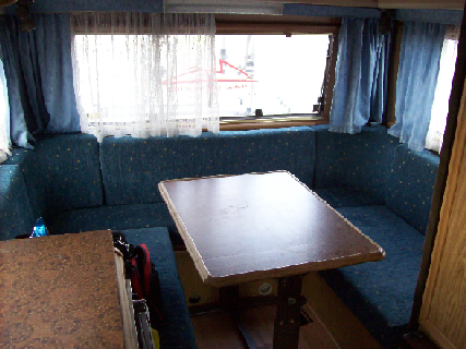

.tu nie chodzi o samo mocowanko...pic polega na...zmniejszonym stoliku...
ktory, dla 2 sosob jest wystarczajacy...a powieksza autko i to bardzo...
rogerku..wstaw moze fotki z oryginalnym stolem... i druga z malym...wtedy bedzie widac...co i jak..

gino napisał/a:
Mówisz masz :
zmieniony stolik
Plik ściągnięto 4317 raz(y) 188,34 KB
Oryginalny
Plik ściągnięto 4317 raz(y) 228,08 KB

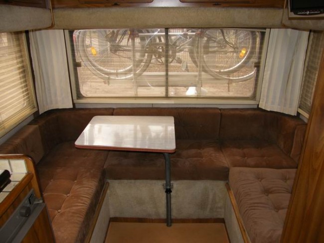

Fajny patent. Ja ze względu na opisaną "funkcjonalność" całkiem wywaliłem stolik z podkowy (ma go teraz Donald) i rozważam jeszcze oprócz patentu GINO/Rogerowego stolik podwójnie rozkładany ze ściany którego zaletą jest CAŁKOWITE i szybkie składanie, wadą może okazać się zbyt duża dźwignia działająca na ścianę.
Roger z pewnością rozważałeś i takie rozwiązanie :idea: , co przeważyło za sztycą :?:

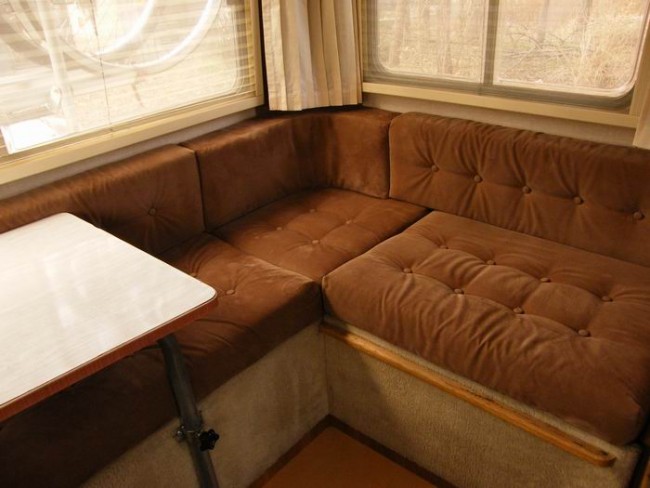

u mnie montowanie sztycy, to rozwiazanie fabryczne..
mysle ze ''madre'' glowy wziely wszelkie ''za'' i ''przeciw'' takiego rozwiazania..
i..mimo ze na tej nodze wczesniej byl stol 110 x 110 i strasznie ciezki...nic sie nie dzialo..
zreszta, w miejscu przykrecenie mocowania sztycy od stolu, od srodka sciany mozna pod sruby podlozyc kawal blachy..ktore bede wzmacnialy calosc..
u mnie wyglada to tak..
