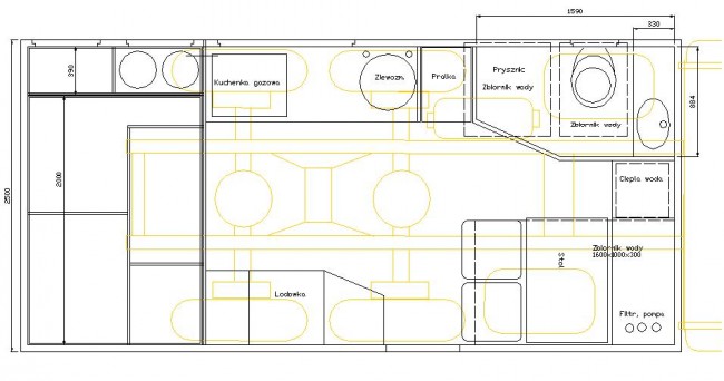

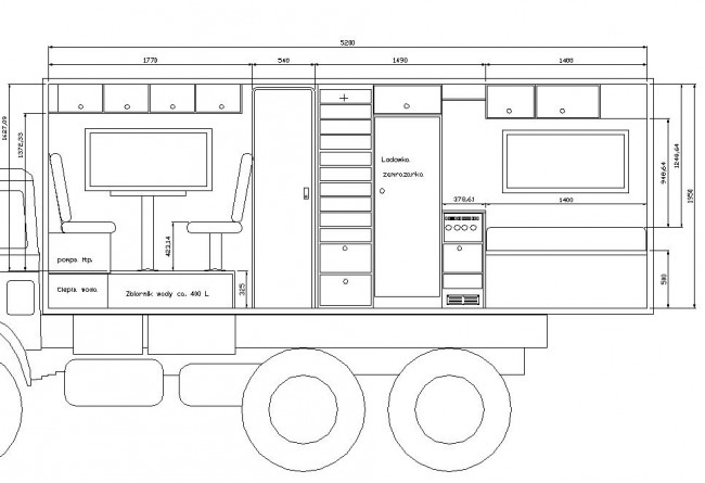

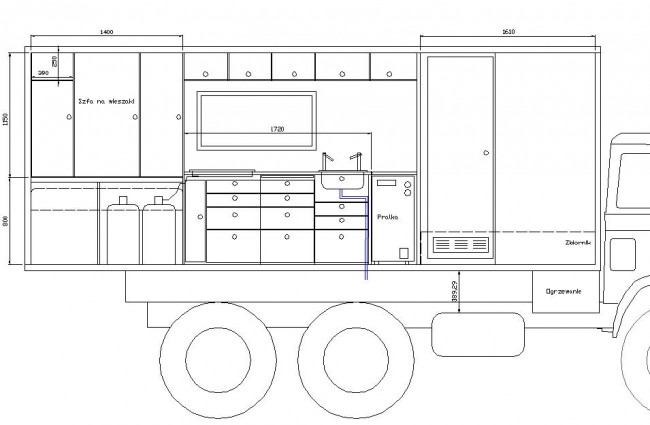

Od pewnego czasu chodzi mi po glowie pewen projekt. Samochod wyprawowy (4x4; 6x6), który uniezalezni mnie od hoteli i pozwoli dotrzec w miejsca o których dzisiaj moge tylko mazyc.
Prace postanowilem podzielic na dwa etapy:
1. budowa kontenera mieszkalnego 5200x 2400x1950 – wymiary wewnetrzne
2. zabudowa i zintegrowanie gotowego kontenera na podwoziu „nosiciela”
Po wielu przemyslwniach padlo na STARa 266 – czy to dobra decyzja? Nie jestem do konca przekonany. Może ktos ma już jakies doswiadczenia w tym temacie? Ale samochody, o których myslalem np. SCANIA SBA to dobra cena ale marna jakosc, bardzo wysokie ceny czesci; MAN 4x4 czy MERCEDES 4x4 - kosmiczna cena. Może IFA? No ale do zakupu „nosiciela” jest jeszcze sporo czasu.
Planowany kontener to szescienna rama z katownika stalowego 70x70x2 wypelniona plyta warstwowa (obornicka) 40mm, blacha-poliuretan-blacha. Po wewnetrznej stronie dla wzmocnienia i wykonczenia przyklejona i przykrecona sklejka albo plyta OSB 8 mm. Kastrukcja podlogi to rura kwadratowa 40x40x1,5. Kontener będzie przymocowany do skrzyni samochodu.
Przed rozpoczeciem tych prac jestem ciekawy Waszej opinii na temat materialow i konstrukcji. Jak rozpoczne prace będzie już za pozno na zmiany. Może jest na forum ktos komu nieobce sa problemy, które mnie dopiero czekaja.
W zalaczeniu rysunki-szkice. Na szczegoly przyjdzie czas.
Darek
prawa strona
Plik ściągnięto 836 raz(y) 74,89 KB
lewa strona
Plik ściągnięto 664 raz(y) 66,12 KB
z gory
Plik ściągnięto 785 raz(y) 69,84 KB
rzut z boku
Plik ściągnięto 714 raz(y) 42,59 KB

Rozdupczy Ci się ta konstrukcja szybciej niż myślisz.
Same sprzeczności -kątownik 70x70x2 a wypełniacz 40mm????????Obornicki
podłoga 4zx4zx1,5 --brak wyobraźni jakie siły są przy pracującej ramie
Przemyśl to jeszcze raz

Warsztaty a wojska nie wchodza w rachube - za male i za niskie. Nawet SARNA-2. Nie mozna tam upchac wszystkiego co zaplanowalem. A pralka musi byc - warunek zoneczki. I 1,80 m wysokie w srodku a ja mam 1,87. Unimog - za drogi za krotki i za maly udzwig. Trzeba by przedluzac rame a co za tym idzie naped. Za duzo komplikacji.
Myslalem kupic gotowy uzywany kontener iziterme i go zaadaptowac. Ale tez nie daja ich za darmo i bylbym uzalezniony od wymiarow. Musialbym go ciac i dopasowywac. I w koncu wyszloby na jedno z kosztami budowy wlasnego.
Nie jestem konstruktorem a Camper 4x4 pisze ze to sie rozleci. OK moze ma racje. Ale co zastosowac aby sie nie rozlecialo? Tego nie pisze - moze jakas podpowiedz :lol: . FUSS i UNICAT buduja tekie campery tylko z plyt warstwowych laminat-poliuretan-sklejka w ramie z aluminium (widzialem w Bad-Kissingen).
Po za tym ja moj kontener planuje polozyc na istniejacej pace. Tylko burty wyzucam.
Dziekuje za zainteresowanie i prosze o wiecej. Im wiecej krytycznych uwag tym lepszy projekt wyjdzie.

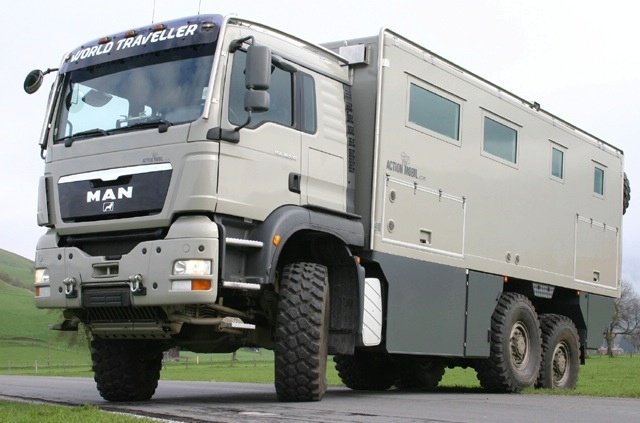

To niżej pewnie zainteresowanym dobrze znane :)
Fotki tego co go widziałem w Krakowie jakieś 3 tygodnie temu mam w telefonie ale nie mam ich jak przesłać, nie mam kabla do kompa. Gdzieś na forum /może na innym/ są fotki podobnego projektu na polskich blachach, ale nie mogę znaleźć, może ktoś...
Plik ściągnięto 31759 raz(y) 52,83 KB

Wysłany: 2010-06-25, 20:06
Dzieki.
To ACTION MOBIL. Siedzialem w nim jakies 3 tygodnie temu na targach w niemczech.
CAMPER 4x4 prosze o pomoc - jak mozesz. A po obejrzeniu twojej WWW wiem ze mozesz. PIRATA od p. Kwiatkowskiego tez mam juz za soba.
