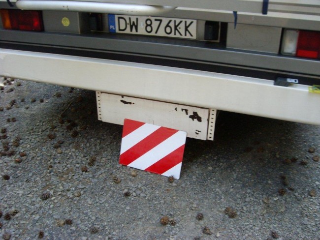

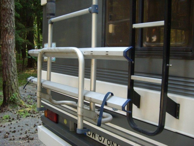

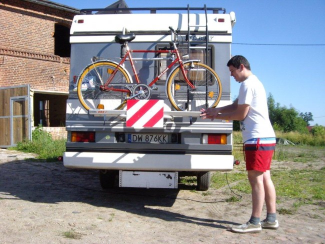

ponieważ zakupiłem rower (używany), ale taki do dojazdu do sklepu i na tyle tani, aby nie płakać po nim jak mi go gwizdą, bagażnik jest rozłożony i wymaga oznaczenia.
poszukałem tablic ostrzegawczych w sklepach kamperowych i włos mi się zjeżył gdy poznałem ceny.
ponieważ wywodzę się z transportu takie tablice używa się do oznaczania ładunku ponadnormatywnego (potocznie gabarytów). są tablice normalne i z oświetleniem. gdy ładunek wystaje poza obrys pojazdu z przodu umieszcza się tablicę z białym światłem po środku, z tyłu z czerwonym.
w sklepie z takimi akcesoriami tablica bez świateł kosztuje 27 zł, a ze światłem 49 zł. więc różnica znaczna od tych tablic ze sklepów kamperowych.
poszedłem na rozpustę i kupiłem tą za 27.
przed

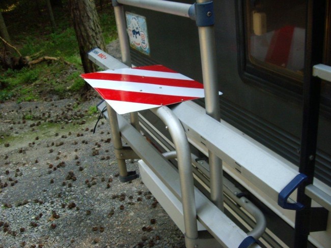

tablica

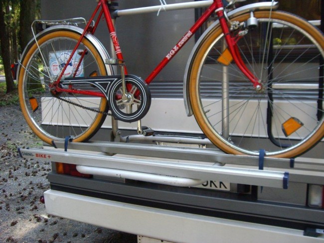

bagażnik z rowerem

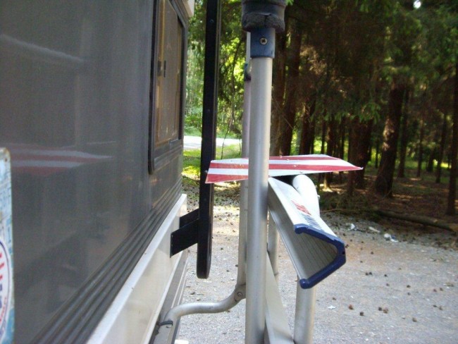

bagażnik złożony
Plik ściągnięto 323 raz(y) 115,54 KB
tablica przytwierdzona

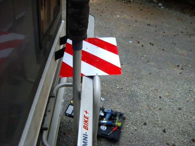

po złożeniu bagażnika

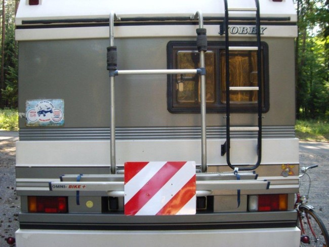

efekt finalny

Bede krytykiem w tym momencie ale jak się zatniesz przy "goleniu" to niewiele ci zostanie z twarzy gdy zapomnisz że masz taką blachę na wysokości twarzy przy złożonym bagażniku :gwm :gwm :gwm
moim zadaniem bardzo to niebezpieczne.

No niestety Cyrylu .... ale Piotrek ma rację :( .... zabezpieczyłeś się przed łamianiem jednego przepisu łamiąc inny .... dotyczący wystających niebezpiecznych przedmiotów .... ;)
Prawo o ruchu drogowym
Dział III
Pojazdy
Rozdział 1
Warunki techniczne pojazdów
Art. 66......
"4. Zabrania się:
1) umieszczania wewnątrz i zewnątrz pojazdu wystających spiczastych albo ostrych części lub przedmiotów, które mogą spowodować uszkodzenie ciała osób jadących w pojeździe lub innych uczestników ruchu,"

rada jest prosta - nie składać bagażnika (o tym myślałem). roweru nie mam gdzie trzymać więc będzie on na stałe na aucie.
ale dziękuję za przypomnienie, co prawda prowadzę na takie tematy wykłady 5 x w tygodniu, ale zawsze mozna zapomnieć.

To jeszcze uważaj na łapki bo może ci się pod pachę wbić przy zdejmowaniu rowerku, lub w ramie przy zakładaniu :diabelski_usmiech
Bądź czujny - bezpieczne to to nie jest nawet w takim przypadku, nie mówiąc już o jakimś maluchu co będzie przebiegał za Twoim autkiem (np na parkingu) :gwm :gwm :gwm

Cyryl,zrób coś z tą ostrą blachą podklej na jakąś sklejkę czy dyktę i po problemie .Wyobraż sobie czyjegoś dzieciaka na jakimś kempingu grającego w piłkę ,podnosi głowę a tu niespodzianka ,ostra jak brzytwa blacha .a i sam możesz się nieźle pociąć.Może chociaż jakąś koszulkę plastikową to osłoń , sam rant.Przy pierwszej dociekliwszej kontroli policja ci tego nie odpuści.Tak ci radzę ,a tym zrób jak chcesz.

A moze tablice na dwie gumki i mdo rowerka ,a nie na stale do samochodu

Na zawias z nierdzewki ją przymocuj. czy bagażnik podniesiony czy opuszczony zawsze będzie widoczny.

rozwiązanie zabezpieczenia tej tablicy miałem już w momencie kupienia jej, teraz muszę tylko coś takiego znaleźć.
proszę zwrócić uwagę na zabezpieczenie końcówek rynienki dla rowerów, coś podobnego trzeba zamontować na brzegach tablicy. ostatecznością będzie przecięty wężyk, ale szukam coś o pasującym profilu, jakąś taśmę z plastiku.

Ja myslałem nad nawierceniem w rogach tablicy otworów i chwycenia tablicy gumami z haczykami i zaczepienia o tył bagażnika...
