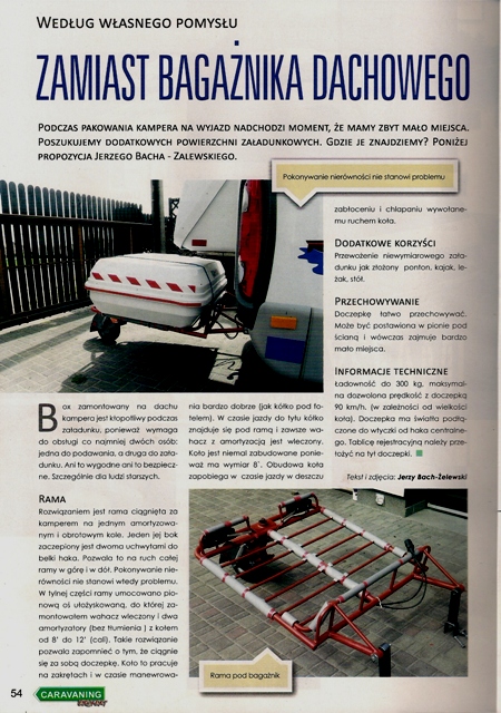

W dziale ZRÓB TO SAM jest fajna ''doczepka'',ale mam pytanie czy to jest legalne?Dla mnie jeżeli jest kółko to to jest przyczepka,a takowa powinna mieć papiery.Jeżeli to jest legalne to może sobie coś takiego zrobię.Co o tym myślicie?

Niestety nie mogę z powodu awarii skanera,ale może ktoś kto ma gazetkę by to zeskanował.

scan
Plik ściągnięto 12771 raz(y) 218,84 KB

Chyba się nie doczekam waszej opinii na temat tej ,,doczepki'' ,to może zaapeluje do redakcji CE aby za pośrednictwem naszego forum rozwieją moje wątpliwości.

Pokazałem ten artykuł diagnoście u którego robię przeglądy samochodów i powiedział że jak z czymś takim przyjadę to przeglądu nie dostane i że on się pod tym nie podpiszę.Ale może CE załatwi przegląd.Trochę szkoda bo można by załadować na to dwa skutery,albo quada.

a tak w sumie..to co ma przeglad samochodu...do tej ''doczepki'' ?? :spoko
jesli doczepka zostanie zarejestrowana...jako ''przyczepka -SAM'' bedzie miala przeglad ''bezterminowy'' ....wiec..i tak Twoj diagnosta sie pod tym nie podpisze..tylko diagnosta ITS... :bigok

gino, cenie twoje zdanie,ale o to chodzi że w artykule piszą że należy przełożyć tablice rejestracyjne z samochodu na ta doczepkę,a to spowoduje że samochód z doczepka stanowią całość.Rozmawiałem także czy można toto zarejestrować jako przyczepkę SAM,odpowiedział mi że przyczepa może mieć jedno koło,ale musi mieć atest na hak i tu widzi poważny problem :spoko

W sumie ta doczepka jest godna uwagi.Ma niewątpliwie tą zaletę że ułatwia manewry przy cofaniu,co nie jest najłatwiejsze gdy przyczepa jest dużo mniejsza od campera.Ma też poważną wadę że nadbiega na zakrętach.Myślę że powinna się znaleźć w dziale np.''ciekawostki'',a nie'' zrób to sam''.Namawianie czytelników do wykonania czegoś co może być przyczyną kłopotów,chyba jest nie w porządku.Jeżeli ktoś znajdzie sposób jak to zalegalizować,jestem zainteresowany. :spoko

Przyczepienie tej ciekawostki do pojazdu w świetle przepisów nie jest takie proste, jak jej konstruktorowi się wydaje.
Jeżeli ten pan traktuje to jako element pojazdu, czyli kamper i doczepka stanowią całość, to zmienia tym gadżetem parametry techniczne auta (wymiary, masę własną i ładowność), które określone są w dowodzie rejestracyjnym i książce pojazdu. Zmiana tych parametrów wiąże się z wymianą dokumentów, przeglądem itp.
Mam wrażenie ponadto, że konstruktor tego cacka po zapakowaniu kamperka, doczepki, zaproszeniu na pokład załogi będzie musiał w pierwszej kolejności zmienić kategorię PJ na "C"

Mysle, ze to urzadzenie nalezy potraktowac podobnie jak bagaznik rowerowy lub platforme na skuter.

Pawcio, popieram,czyli żeby mieć spokojną głowę i nie bać się policjanta,rampa,bagażnik jak i ta doczepka powinna mieć atest.Tylko jak to załatwić?Jadąc z doczepką policjant z czystej ciekawości może się spytać o papiery.Podejrzewam że na autostradzie od razu policzą jak za przyczepę,w końcu jedna oś więcej Sam jeżdżę z rampą bez atestu i choć jestem pewien że nie spadnie to zdaje sobie sprawę z tego że nie jest to całkiem w porządku.Myślę tylko że policjantów rampa nie zainteresuje,a sam przyznasz że ten wynalazek będzie przyciągał uwagę.Jak jeździłem OGÓRKIEM Z PRZYCZEPĄ Z DRUGIEGO OGÓRKA to dwukrotnie policjanci się zatrzymali tylko po to żeby pooglądać,a dokumenty ich wcale nie interesowały ale miałem papiery i sobie spokojnie jechałem. :spoko
