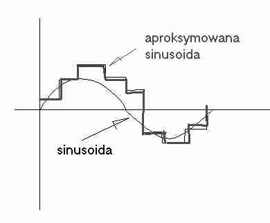

maszakow napisał/a:
no to pewnie znalazł tę niezwykłą. Widzisz Adi zabrakło ci elektrotechniki - a tu mamy "aproksymowaną" sinusoidę .
No raczej Adamowi nic nie zabrakło sinusoida to sinusoida i jako taka jest jedna jedyna z konkretnie okreslonym przebiegiem.
APROKSYMACJA-to jest usrednienie metodą numeryczną,jesli np masz funkcje x,y i masz bardzo duzo wartosci dla x-a przy jednym y-ku to aproksymujesz[uśredniasz arytmetycznie wartosc x-a].np dla y=1 masz x=2,3,1 to aproksymując masz punkt y=1,x=2.mozesz także aproksymowac sinusoidę wtedy wyjdzie mniej wiecej krzywa przechodząca gdzieś w środku tej sinusoidy-uśrednisz wtedy y-ki.
Więc ta "sinusoida" aproksymowana to krzywe o różnych częstotliwościach i przebiegach dających w sumie przybliżony kształt sinusoidy (ale zawsze z odkształceniami).
Reasumujac to raczej słowo SINUSOIDA powinieneś dać w cudzysłów .... ;)
Plik ściągnięto 2038 raz(y) 30,03 KB
rkw1968@tlen.pl
Ostatnio zmieniony przez roger 2010-08-11, 15:10, w całości zmieniany 1 raz
