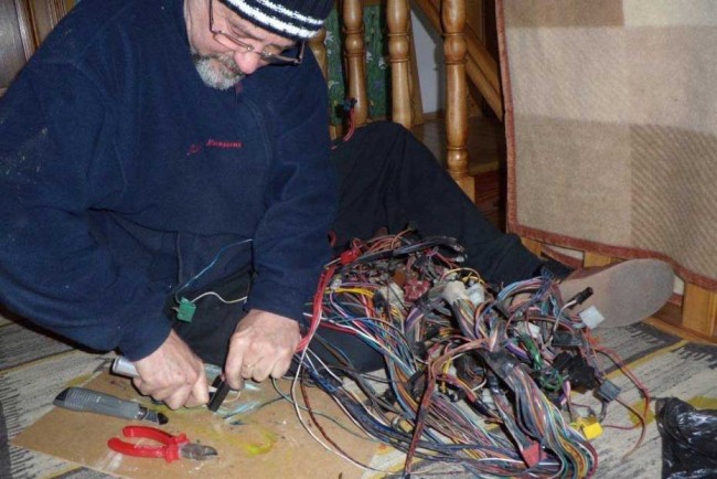

Przecież to takie proste!!!
Pozdro...
Plik ściągnięto 75 raz(y) 67,17 KB |
_________________ Jola & Janusz
Kombatant Szeryf
Wysłany: 2010-02-10, 14:24
Cytat: | Przecież to takie proste!!! |
Wymontowałeś instalację z kampera i przyniosłeś do domu? |

janusz napisał/a: | Wymontowałeś instalację z kampera i przyniosłeś do domu? |
Normalka - Świstak też tak zrobił z milką hi hi |

yannoo napisał/a: | Oczywiście nie chodzi o położenie się pod auto, lecz o "złapanie" kabelka gdzieś wewnątrz, |
Przecież Janusz napisał że złapie się za kabelki wewnątrz |
