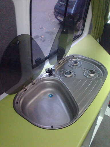

Witam, kupiłem kuchenkę gazową ze zlewem firmy Cramer, kuchenka sprawdza się i jest bardzo praktyczna, ale na ostatnim wyjeździe żona spytała czy jak się wciska pokrętło to nie powinien iskrownik dawać iskrę? i tu jest zagadka. Iskrownik jest przy palniku a od spodu do iskrownika dochodzą dwa wężyki czyli iskrownik jest tylko coś z nim nie tak?? co zrobić zeby iskrowniki działały?
tak wygląda z góry

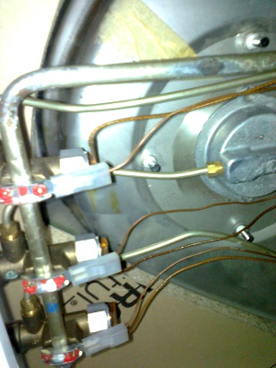

a tu dysze od spodu

To chyba nie jest iskrownik tylko zabezpieczenie przeciwypływowe które zabezpiecza przed wypływem gazu z palnika gdy zostanie zdmuchnięty płomień. Jest to taki czujnik który gdy jest ciepły to nie blokuje dopływu gazu do palnika, natomiast gdy przypadkowo płonień zostanie zdmuchnięty czujnik stygnie i odcina gaz.

Pare dni temu cwiczylem temat termopary,analizując Twoje fotki ,zastanawiam się,czy aby napewno Masz iskrowniki?
Te kabelki to właśnie do tzw.termopary.

no tak, po wciśnięciu pokrętła nie czuć nie czuć zeby coś miało przeskoczyć, poza tym wydaje mi się że do iskrownika jest inna konstrukcja dyszy
