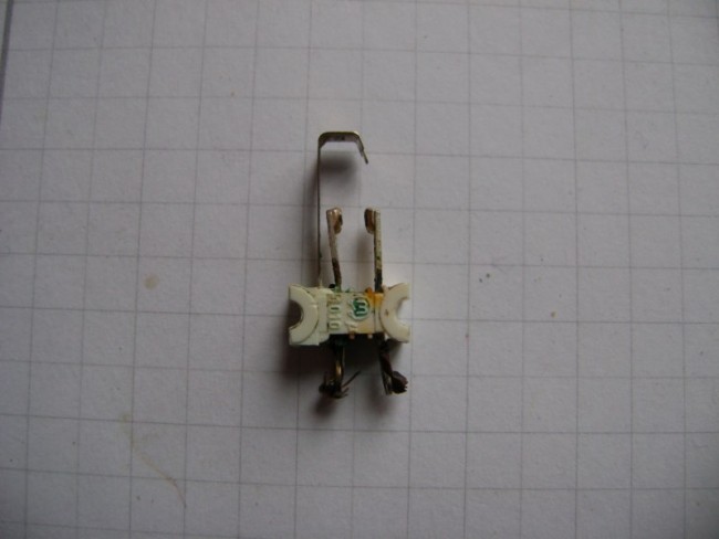

Może wiecie gdzie mógłbym kupić taką malutką część

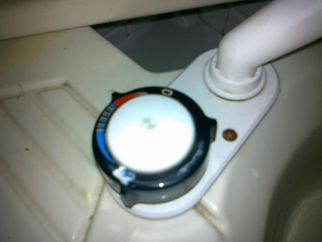

To cudo znajduje się w środku w baterii w łazience
Blaszka która była w środku się wyłamała
Plik ściągnięto 137 raz(y) 52,38 KB |
Plik ściągnięto 138 raz(y) 53 KB |

W sklepie z podzespołami i częsciami elektronicznymi - nie wiem gdzie jest w Białymstoku w W-wie Warszawska Giełda Komputerowa albo Wolumen ..... Na allegro też znajdziesz podobny |

Może uda się dolutować blaszkę od płaskiej baterii? |

Lutowanie cyną nie sprawdza się Kimtop w takich konstrukcjach ...... jeśli już to mosiądz ale ze względu na temperaturę prosto uszkodzić plastikową obudowę .... takie switche (no podobne ale do zastosowania) to cena ok 2-5PLN więc szkoda energii z rzeźbieniem. |

Byłem szukałem W sklepie z podzespołami i częściami elektronicznymi, nie mają
Lutować też się nie da ,stare,zniszczone, zaśniedziałe, kolejne dwie blaszki też trzymają się na słowo honoru.
Tylko wymiana, no to szukam. |

Popatrz tutaj tego coś typu bym zastosował kwestia zamocowania:
http://sklep.vega-tronik....-c-123_413.html
PS
Bardzo podobny do Twojego kupowałem w zeszłym roku do myjki ciśnieniowej na WGK .... po 3PLN .... nie mam teraz czasu grzebac w necie patrz w hurtowniach elektronicznych szukaj"mikroprzełacznik" "przełacznik blaszkowy' |

Ile pozycji miał oryginalny przełącznik? Jeżeli trzy to zobacz coś takiego |

Smutną rzecz muszę powiedzieć - nie istnieją części zamienne (elektryka) do baterii stosowanych w kamperach lub w przyczepach,jedynie jest szansa na podpasowanie z innych podzespołów.Ale czy warto tracić czas.Tani mikser do wody(ciepła+zimna ) można już kupić za 35-50zł.Myślę że czas poświęcony na poszukiwania +koszty transportu wielokrotnie przewyższą wartość nowej baterii. |

gustaw Gdybym miał w ręku ten styk z pewnością bym go naprawił. Podobny miał StasioiJola i już ma naprawiony. Podaj na prywa adres to podeślę podobny a potem powiem jak go wpasować aby działał prawidłowo. Ponadto doradzę co zrobić aby więcej się nie upalił. |

Przed sezonem zaraz po kupnie kamperka kupowalem taki styk w jednym ze sklepow interenetowych z akcesoriami karawaningowymi. Namierzyłem go szukajac na allegro kranu. Koszt ok 12 zł - nowy oryginalny. Naprawialem identyczny zawor od prysznica. Jakby co mam jaeden sprawny wymontowany z połamanego ale sprawnego kranika od umywaliki. Później dam linka - muszę odszukać.

20+koszt przesyłki 20= 40zł i trzeba sie modlic zeby przez te lata nie zmienili modelu.Wolał bym nowy nawet za 80 ale za to mam temat z głowy do końca zycia tego auta.40zł to jest koszt przejechania ok 100km kamperem. |

Mnie też się połamał mikro styk w kranie od prysznica , szukałem , szukałem i nie mogłem znależć więc zamontowałem taki mały włącznik/wyłącznik ( coś jak pedał do maszyny do szycia tylko dużo mniejszy ) pod spodem pod umywalką a nad brodzikiem i jak puszczam wodę to przydeptuje i działa pompa , nawet to trochę bardziej oszczędne jest bo pompa nie pracuje non stop jak odkręcę kran tylko jak nacisnę kiedy mi ciśnienie wody spada . |
