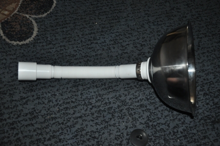

Witam ponownie po długim czasie. Niestety praca zawodowa pochłania tyle czasu że trochę musiałem odłożyc na półkę swoje plany. Ale nie dawało mi to spokoju i postanowiłem wziąć się za robotę.
Zlew zrobiony z miski wraz z przykręconym odpływem :)

Zlewik od góry (miska z tesko za 6 złotych ;)

Zlew po zamontowaniu w blacie i z jeszcze nie działającym kranem. Zlew zamocowano za pomocą mocnego kleju do metalu i drewna, niestety nie było innej mozliwości montażu z racji zupełnie innego przeznaczenia "zlewu" ;)

Za pomysł na zlew masz wirtualne piwo. Rewelacja.
Szkoda ze cenę zdradziłeś bo mógłbyś sprzedawać patent 4x drożej :) .
Nie zapomnij podkleić miski od spodu kawałkiem wygłuszacza (maty bitumicznej) bo bez tego hałas wody w zlewie będzie niemiłosierny.
