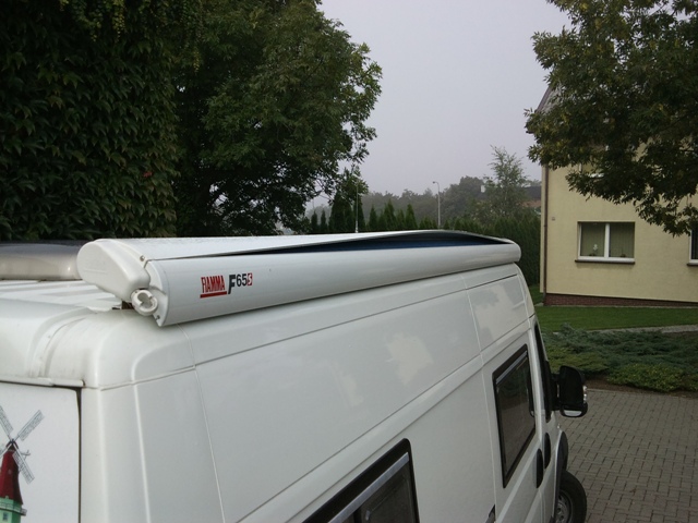

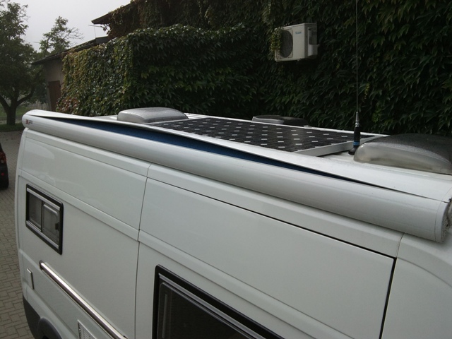

W Serbii ,w drodze powrotnej z Grecji (3.09) niemiłosiernie dmuchało,podmuchy niesamowite,ruch na autostradzie trwał normalnie tylko "zwolniony" jakie też było moje zdziwienie kiedy zatrzymaliśmy się na nocleg .Obudowa markizy wygięła sie jakby była z folii aluminiowej a nie z blachy.Nadmieniam ze zamknięta była prawidłowo - do końca (widać na foto końce markizy) Nie reaguje już na "korbe"
Będę próbował reklamować (ma 6 miesięcy)
Ciekaw jestem czy ktoś miał takie zdarzenie

Ciekawe, ciekawe jak naprawisz/wymienisz markizę trzeba chyba pomyśleć o dodatkowym zabezpieczeniu (opasce) w połowie długości.

KOGUT napisał/a:
obstawiam , że nie uwierzą , że to wiatr zrobił ....
a ja myslę odwrotnie,
to wiatr jest sprawcą.
wydaje się że w czasie gdy markiza byla rozlozona
a nogi solidnie umocowane do podloza
podmuch uniósl ( moze zbyt lużny material) stąd to wybrzuszenie
a ty skladajac markizę tego nie zauwazyleś :oops:

Moim zdaniem nie ma szans ,żeby w 'pi zet ju' uwierzyli że boczny wiatr tak wygiął tę blachę ,jaka by nie była.Raczej by obaliło samochód.Więc zostaje raczej opcja Jarka.

Hmmmm .... no współczuję szkoda jej bo nówka..... tak na mój mały rozum rodzaj markizy i sposób montażu na samochodzie jest nie dość ,że niefortunny to jeszcze uniemożliwia reklamację samej rolety i mocno utrudni roszczenie ubezpieczeniowe. Takie pochylenie markizy będącej w tym przypadku najwyższym punktem pojazdu zakłócającym przy bocznym wietrze kierunek opływu powietrza spowodowało zrobienie z tej nieszczesnej blachy osłonowej "żagla" .... uderzenia nawet mocniejszego wiatru ale "od czoła" obudowy nie miałoby prawa tak jej uszkodzić ..... :( to niestety wina montażu ....

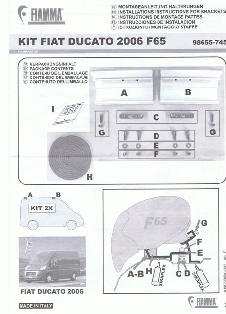

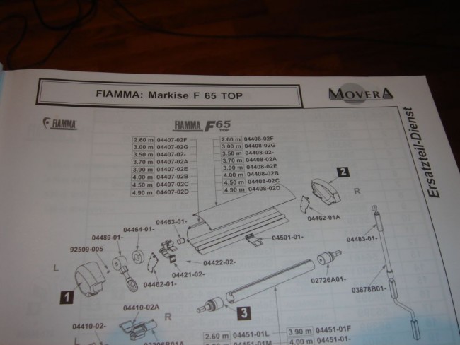

rysunek to top nie eska ,ale podaj długość markizy ,jest to część wymienna :haha:
:haha: :haha:
usytuowania się nie zmieni bo są otwory wywiercone ,ale odpowiedni adapter i będzie lepiej i praktyczniej ,tylko podpowiedam
Plik ściągnięto 271 raz(y) 81,35 KB

uszkodzenie nie jest takie straszne, no i części są, mnie jak wygieło markizę w czasie rozkładania nad jeziorem to aż się cieszę że udało mi się ją poskładać > wygladała ja więlki pogięty pająk i niestety części już do niej nie ma, na dokładkę okazało się że poprzednim właścicielom tez musiała się przynajmniej raz taka przygoda przytrafić bo boczne klapki ledwo się czymają są w środku połamane i nitowane już były w nowych miejscach. Ale roleta nadal działa i się cieszę choć prosta już nie jest ;)
Pozdrawiam i życze udanej naprawy najlepiej gwarancyjnej :spoko

Dzieki ,napewno sie zgłoszę ,czekam na targi w Krakowie bo firma napewno będzie sie wystawiać,choć w sprawie reklamacji nie mam złudzeń ,nie uznają a chodzić po sądach nie mam czasu,cieszę sie ze to część zamienna.
markiza była złożona prawidłowo,sprawdzałem nawet czy nie podeszły liście po złożeniu,poza tym zdarzenie miało miejsce 3 dni po jej użytkowaniu .Co do montażu ,ciekawe spostrzeżenie,ale czekam do oględziny.

roger napisał/a:
Montaż chyba prawidłowy znalazłem instrukcje montazu i wszystko sie zgadza,pozatym "firmowe kampery "blaszaki"tak mają
