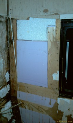

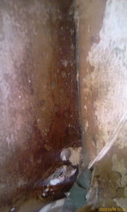

Zajrzałem pod tapetę w miejscu nieco ciemniejszym i...

stach63 napisał/a:
... i chciałem dobrać się do sejfu
....a znalazłeś to co tam być musiało ...... pustkę prawie .... :( no niestety standard ........ ;) troszke roboty Cię czeka niestety

Natomiast konkretniej na temat - odchodzaca "tapeta". W starych oryginalnych zabudowach ze sklejka caly patent polega na tym ze tam nie ma tapety lecz powloka sklejki (tworzywo odporne na mechaniczne uszkodzenia wgrzane w sklejke - tak to nazwijmy). Czyli jesli to cos ciemnieje, puchnie albo odchodzi to oznacza ze juz tam w ogole nie ma sklejki. To tworzywo jest najtrwalsze i rozpada sie ostatnie.
Nie liczmy na to ze "tapeta do wymiany" i bedzie cacy bo nie bedzie.
U kolegi to dach i podloga w tej okolicy sa takie same a i w innych miejscach to sama tylko jeszcze "tapeta" nie ciemnieje na zewnatrz.
To wlasciwie odbudowa a nie naprawa.

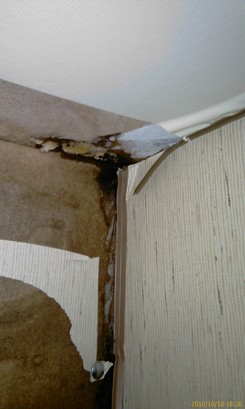

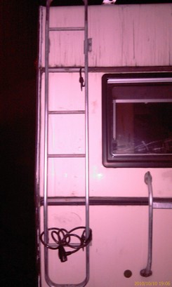

Tak to ten z rampą. Co do tapety to rzeczywiście na tylnej ścianie jest oryginalna wtopiona. Natomiast na bocznej zwykła domowa papierowa. Okazuje się że ściana boczna była już restaurowana.
Plik ściągnięto 9691 raz(y) 32,93 KB
Stelaż w porządku.
Plik ściągnięto 9691 raz(y) 35,58 KB

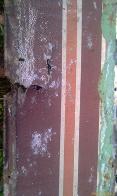

Natomiast na tyle gnije na złączeniach blach tam gdzie od zewnątrz są listwy.
Plik ściągnięto 9691 raz(y) 18,8 KB

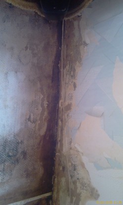

Oraz w rogu.
Plik ściągnięto 9691 raz(y) 29,9 KB
Przecieki są tylko na połowce tylnej ściany tam gdzie od zewnątrz jest drabinka. Myślę, że wchodzenie po drabince naruszyło szczelnośc uszczelek. Skontaktuję się z ludźmi którzy niedaleko mnie naprawiają izotermy. Oczekuję też waszych Patentów. Smarowanie
Plik ściągnięto 9691 raz(y) 29,24 KB
Frowyz
Dołączył: 12 Lis 2009
Piwa: 78/43
Skąd: Podbeskidzie ;)
Wysłany: 2010-10-10, 19:21
Ściągaj listwy zewnętrzne, wymień drewniane elementy konstrukcyjne narożnika. Listwy zewnętrzne osadź na Sikaflex'e 221 i będzie dobrze. Przerabiałem to samo u siebie. Powodzenia w pracy.

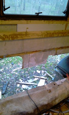

Wysłany: 2010-10-31, 06:56   Krwiste kawałki.
Miało byc tylko od środka ale...
Blacha po zdjęciu atrapy.
