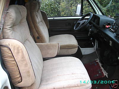

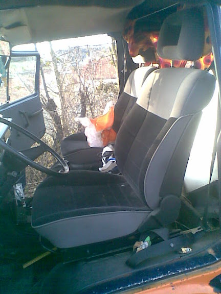

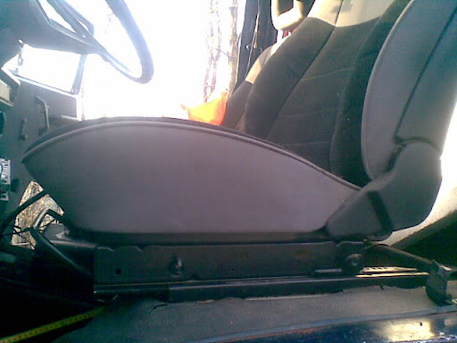

Witam
bardzo misie podobaja takie siedzenia.
Gdzie ich szukac? Z jakiego samochodu pochodza? Chcialbym je zamontowac w VWT3. Byloby idealnie gdyby jeszcze rozkladaly sie prawie na plask.
pozdr
Piotr
| Plik ściągnięto 6496 raz(y) 22,69 KB |
| Plik ściągnięto 6496 raz(y) 51,95 KB |
| Plik ściągnięto 100 raz(y) 219,31 KB |

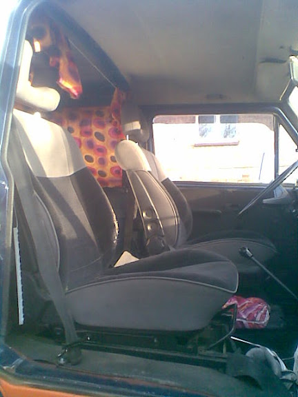

Pierwsze tak. Drugie i trzecie to chyba jednak seria, co najwyzej na nowo obszyta. Ale nie dam sobie glowy uciac.
pozdr
Piotr |

| Pierwsze i drugie zdjęcie prawdopodobnie van Amerykański / bardzo podobne miałem w 1 Camperku z Forda Areostara/ Trzecie zdjęcie bardzo podobne do Forda Galaxy VW Sharana. |

Teraz mam VW T3 multivana - oryginal. Fotele niestety sa bardzo pionowe - wygodne, ale siedzi sie na kole i bujanie przy prostym kregoslupie troche boli.
STRASZNIE podobaja misie fotele z mojego drugiego i trzeciego zdjecia. Sa obietnica komfortu i rozkoszy
Nie wiem tylko z jakiego samochodu pochodza. Co jakis czas widuje je na zdjeciach w roznych kamperach. Cecha charakterystyczna sa dwa podlokietniki i wysoka "lotnicza" budowa, z zaglowkiem jako czescia nieruchoma. Takich szukam.

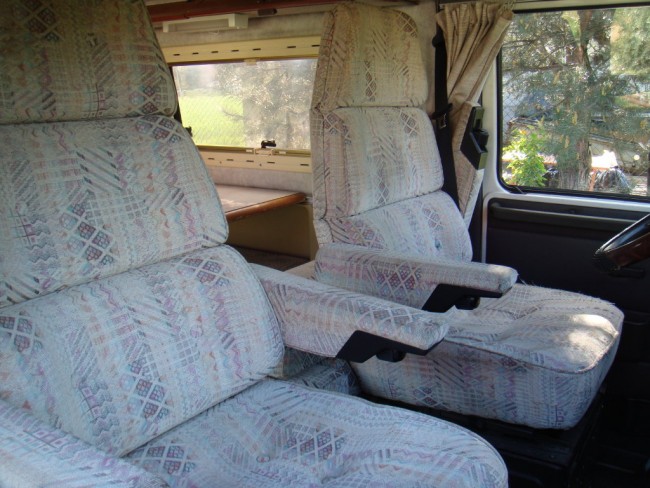

| Obstawiam , że te z ostatniego zdjęcia (kolorowe) są firmy ISRI , bardzo dobre i niestety bardzo drogie . |

| małyb-c napisał/a: | | Obstawiam , że te z ostatniego zdjęcia (kolorowe) są firmy ISRI , bardzo dobre i niestety bardzo drogie . |
nie wiem czy to faktycznie ISRI, ale ja mam u siebie fotele z logo tej firmy. zamontował je poprzedni właściciel, bo w oryginalnych podobno nie dało się podróżować, przynajmniej jego żona nie umiała... nie wiem dokładnie jaki mam model, ale mają obrotnice (zbędna opcja dla mnie akurat), mają pneumatyczne poduszki, ale nade wszystko są cholernie wygodne. mój brat kiedyś usiadł i stwierdził, że są niebezpieczne, bo łatwo zasnąć
niestety mają też wadę: są wyższe niż standardowe i mimo, że nie uderzam się w głowę przy wsiadaniu/wysiadaniu, patrząc na wprost górną krawędź szyby mam ledwie co powyżej linii wzroku (przy wzroście 182 cm), a kierownicę prawie na kolanach mimo wszystko nie zmienię ich i polecam te lub inne dobre ergonomiczne fotele |
