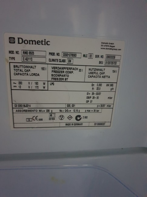

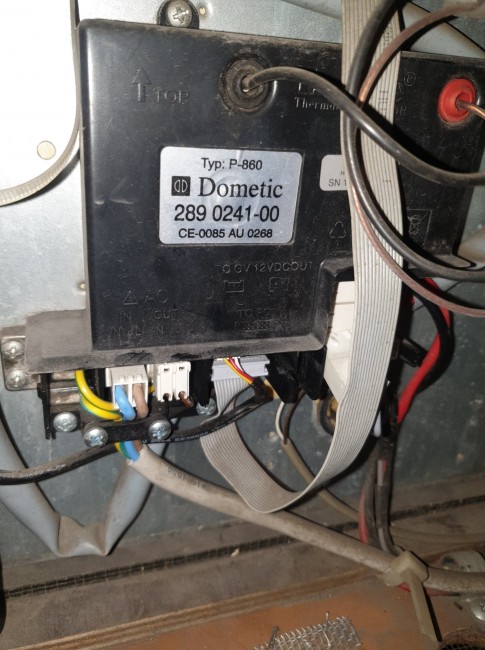

Cześć wszystkim
No i mojego kampera dopadł problem lodówkowy.
Tylko opisu czegoś takiego nie wiedziałem.
Problem.
Lodówka działała poprawnie. Kilka dni temu kamper był u mechanika i żeby było bezpiecznie wyłączyłem zasilanie 12v i zakręciłem gaz.
Po powrocie załączyłem wszystko i niby było ok.
Niestety nie do końca. Lodówka ustawiona jest w automacie. Czyli działa na 230v, po rozłączeniu powinna przejść na gaz lub jak odpalę silnik na 12v.
ALE ONA działa cały czas na gazie obojętnie co włącze. Nawet jak wyłącze panel główny też gaz jest załączony i puka iskrownik.
Pytanko:
CO może być przyczyną? Jakby zawias dostał moduł sterowania i mimo wyłączenia z panelu sterowania gaz żyje własnym trybem.
Nie jestem pewny czy wcześniej było poprawnie bo lodówka od jakiegoś czasu chodziła cały czas nawet jak nie używaliśmy kampera.
Plik ściągnięto 4 raz(y) 128,31 KB
Plik ściągnięto 5 raz(y) 290,75 KB

Wyglada podobnie do mojej awarii z czerwca- podobno ten typ tak ma, zaśniedziała elektryka. Wszystko rozłączyć, wyczyścić połączenia i będzie działać jak nowa. Ja oddałem fachowcom z MTM i taka właśnie była ich diagnoza.
