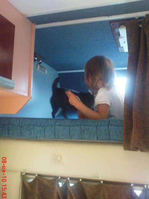

Jak zabezpieczone jest spanie na alkowie w waszym kamperze ? Odkąd moja córka spadła w nocy z tego łóżka zastanawiam się jak to w praktyczny sposób zabezpieczyć !
Plik ściągnięto 127 raz(y) 80,68 KB

Większość znanych mi kamperów ma siatki zaczepiane na noc. Choć osobiście nigdy jej nie zapinałem, ale dzieci to inna śpiewka.

Zabezpieczenie wykonane jest w postaci siatki o dużych oczkach od sufitu alkowy do progu alkowy. Na suficie sa zatrzaski do zapięcia klamerek siatki.

u mnie, materiał z materaca, jest dluzszy..o jakies 40cm, tworząc taka luzna ''zaslonke'', ktorą gdy jej nie potrzebuje, wciskam pod materac,a jak potrzebuje, to jest w niej rurka, ktora wieszasz na bokach alkowy, i ona ten dluzszy kawalek unosi do gory, tworzac dodatkowa scianke równa mniej wiecej polowy wysokosci alkowy...
ale, wiem ze koledzy maja tez ''siatki'' montowane podobnie...
widzialem tez, ze niektorzy zaczepiaja tam drabinke po ktorej sie wchodzi na alkowe..

U mnie jest siatka.

Myślałem o takiej siatce ale w internecie dostępne są wielkości rzędu 20x30 cm.jako kieszonka do samochodu osobowego- na drobiazgi.

poszukaj czegos dla zabezpieczenia psa.... jak pies nie przelezie to i dziecko powinna wytrzymac... :haha:
http://allegro.pl/siatka-...1381973501.html

Można zrobić z siatki ze stołu do ping-ponga.

ja kupiłem siatkę w tej firmie z linka Gino...
czarna ładnie wygląda

Wybrałem i kupiłem siatkę propozycji donalda ,czekam zatem na przesyłkę i zobaczymy co da się z tym zrobić ,gino dałeś mi konkretny namiar ale ta dla zabezpieczenia psa wydaje mi się jakby gotowa do użycia.

ja mam poprzeczna rurke na wysokosci 20 cm od materaca i spelnia moje wymagania.....
