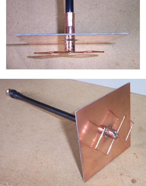

Projekt zawiera dokładny opis i charakterystykę tej technologii.
Należy krok po kroku stosować się do zapisanej instrukcji.
Budowa i konstrukcja anteny jest prosta aczkolwiek wymaga wielkiej staranności i dokładności. Zwracaj szczególną uwagę na wymiary i kolej rzeczy.
Jak kogoś zaineresuje temat,to proszę sie zgłosić i wyśle na PW.

To co zamieściłeś to typowy dipol o dość szerokim kącie. Bardzo podobną konstrukcję ma większość anten panelowych stosowanch w wifi. Jeśli rzeczywiście chcesz na wakacjach spędzić trochę czasu na polowanie na sygnały wifi, zaopatrz się w antenę kierunkową typu yagi. Koszt gotowej fabrycznej to kilkanaście - kilkadziesiąt złotych. Anteny Yagi mają kąt promieniowania o rząd wielkości mniejszy niż anteny panelowe. (laptop - 360, panel - 90, Yagi 10 - 30). Pamiętaj też że większość ceny takiej anteny stanowią koszta kabla i wtyczek, a im dłuższy kabel tym większe straty.
Jest jeszcze jedna rzecz o której warto wspomnieć. Sieci otwartych jest coraz mniej, większość AP dostarczanych klientowi jest już niestety skonfigurowana i to w we właściwy sposób czyli z włączonymi ograniczeniami i szyfrowaniem. Nie jest to przeszkoda nie do przejścia - jest sporo aplikacji potrafiących sobie poradzić z tym problemem (najwięcej pracuje pod linuksami), ale warto o tym pamiętać wybierając zewnętrzną kartę wifi.
Tematu łamania zabezpieczeń nie będę dalej rozwijał, bo to nie to forum, ale antenkę panelową faktycznie można w kamperku zamontować.

Tadziu dookólnych nie polecam ...jeśli ma ładnie zbierać i mieć dobry zasięg to tylko "kierunkowa rura" typy yaga np taka:

Kręcić nie będziesz musiał ale promień zbierania sygnału nieporównywalnie mniejszy od kierunkowych ..... ;)

Jeśli chodzi o ruter - nie ma takiej potrzeby. W nowszych windowskach jest opcja udostępniania połączenia internetowego. Tak więc można wykorzystać właśnie ten programowy router i wbudowaną w laptopa kartę wlan (aktywne musi być połączenie z innej karty sieciowej, przykładowo z tej która jest podłączona do Yagi). Działa bardzo dobrze, w Grudziądzu mieliśmy połączenie między kamperami..... Internet z karty dostępny był w promieniu kilku metrów od Milki ;)
Co do anteny którą przedstawiłeś to właśnie Yaga. Kąt promieniowania, a co za tym idzie - zysk energetyczny zależy w znacznej mierze od długości takiej anteny (konkretnie ilości elementów kierunkowych). Pamiętaj jednak że im mniejszy kąt tym większy zysk (czułość) ale trudniej trafić w źródło sygnału! Można to najogólniej przyrównać do lunety..... Im większy zoom tym lepszy widok, ale trudniej trafić :diabelski_usmiech Antena panelowa z kolei widzi mniej więcej tyle ile trzeźwy kamperowiec bez ruszania głową.... Dookólna - jeślo już szukać porównań - jest jak teściowa... Widzi wszystko dookoła, ale najczęściej są to śmieci, zakłócenia i wady...
Ja wybrałbym dobrą panelówkę z możliwie krótkim kablem i przymocował ją do masztu anteny telewizyjnej. Łatwo kręcić bez włażenia na dach....
