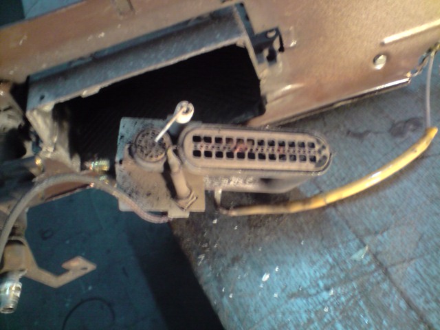

witaj kolego ,ty się ciesz ,że w powietrze nie wyleciałeś ,żarty ,żartami ,ale kochani z gazem nie ma żartów ,pamiętasz ,resztki z palnika
Plik ściągnięto 3178 raz(y) 87,85 KB
