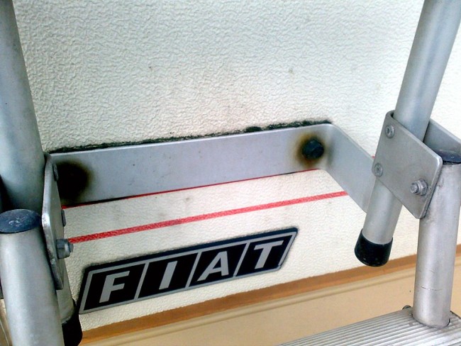

Jako, że mamy niemal identyczne autka obfotografuję rozwiązanie jakie jest u mnie obecnie - mam nadzieję że będzie pomocne.

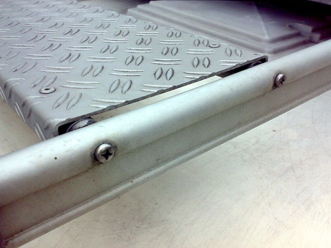

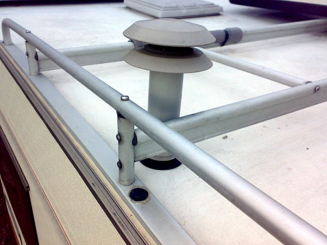

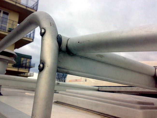

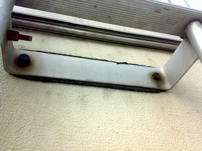

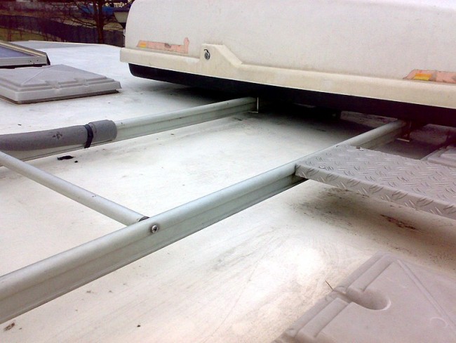

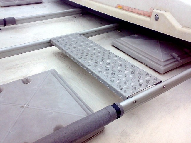

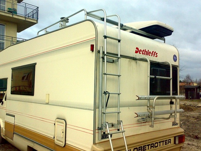

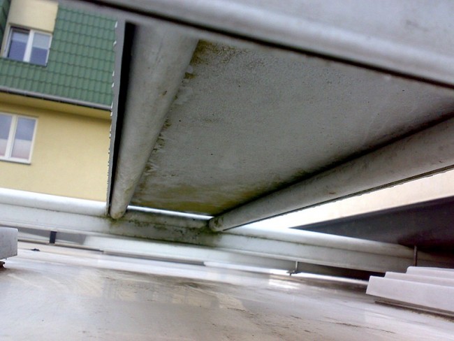

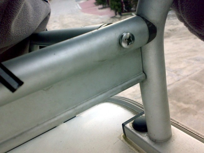

mam nadzieję że będą te fotki pomocne.
Plik ściągnięto 174 raz(y) 162,39 KB
mocowanie drabinki na dole
Plik ściągnięto 181 raz(y) 154,27 KB
mocowanie drabinki górne
Plik ściągnięto 162 raz(y) 158,59 KB
mocowanie drabinki do bagażnika
Plik ściągnięto 170 raz(y) 117,55 KB
mocowanie drabinki do bagażnika z drugiej strony
Plik ściągnięto 181 raz(y) 110,1 KB
trap
Plik ściągnięto 181 raz(y) 134,71 KB
trap mocowanie
Plik ściągnięto 164 raz(y) 135,24 KB
trap mocowanie od spodu
Plik ściągnięto 168 raz(y) 118,8 KB
poprzeczki
Plik ściągnięto 192 raz(y) 125,91 KB
poprzeczki mocowanie do relingu
Plik ściągnięto 197 raz(y) 137,15 KB

Wielkie dzięki za tak wspaniałą dokumentacje fotograficzną :) :kwiatki:
No teraz widzę że bez porządnej ingerencji w dach kampera się nie obędzie , szczerze liczyłem że cały ta konstrukcja jest przymocowana do tego co zaznaczyłem czerwonym kółkiem :
... i tylko wystarczy w tym wywiercić otwory i przykręcić śrubą ( coś takiego jak są przyczepione górne uchwyty na bagażnik rowerowy z tyłu naszych kamperów )
Ciekawe jak mocowanie tych śrub co trzymają konstrukcje na twoich fotkach , wygląda od wewnętrznej strony dachu kampera .Ja u siebie całego kampera mam wyłożonego do środka ( ściany i dach ) takimi panelami ( niby boazeria ) musiał bym chyba to rozebrać i trzeba by wiercić dziury w dachu i od wewnątrz jakieś podkładki większe założyć . No i oczywiście wszystko dobrze uszczelnić .... czego najlepiej użyć do takiego uszczelnienia ? czy takiego gumosilikonu jaki jest w uszczelnieniu okna dachowego?
