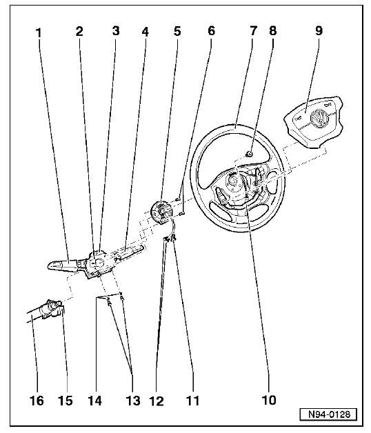

Panowie,
padł mi jeden bieg na wycieraczkach. podejrzewam styki w przełączniku zespolonym, wcześniejsze zachowanie wskazują na nie.
Pytania:
1. Czy styki przełącznika są osiągalne po demontażu podzespołu czy też zabudowane tak że się nie do do nich dojść ? da się je podleczyć, czy też od razu kupowac nowy podzespół?
2. proszę o wsparcie - Poszukuję pomocy fragmentu instrukcji napraw LT - " instrukcja napraw „Podwozie”, grupa napraw 48, wymontowanie kierownicy" . Mam ogólny opis jak się dobrać do przełączników ale nie wiem na co szczególnie zwracać uwagę, np jaki jest moment dokrecania kierownicy przy jej powtórnym montażu i jakich niespodzianek spodziewać się po drodze, wolałbym rozgrzebanego auta nie odholowywać potem do warsztatu :)
dla uzupełnienia - kierownica bez airbaga.
Oczywiście mogą też być wskazówki fachowca który już to robił :) Z góry dzięki.
Plik ściągnięto 5724 raz(y) 44,39 KB
Pozdrawiam, maszakow

Wysłany: 2011-02-09, 21:25
