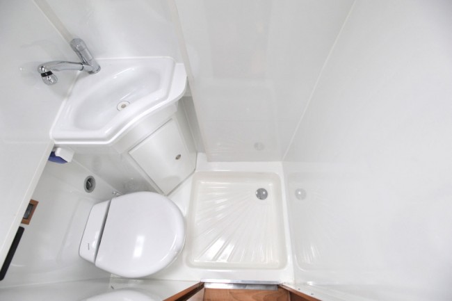

Aaaa... i jeszcze jedno. Gdzie ja dostanę taki brodzik, jak ten poniżej? Wszędzie tylko znajduję 'zwykłe' brodziki, bez przestrzeni do zamontowania toalety, szafki itd...

Ponawiam jednak pytanie skąd wykombinować taki brodzik z półką na postawienie kibelka?
Aha no i czym są wyłożone od wewnątrz ściany łazienki? Jest to laminat naklejony bezpośrednio na drewno (tak jak w blatach kuchennych) czy może kolejna warstwa jakiejś cienkiej plexy czy coś???

nie montuj przypadkiem koła na tylnych drzwiach - nie wytrzymają zawiasy!
łazienek zabudowana modułowo z płyt stosowanych do zabudowy np samochodów chłodziarek dostaniesz taką w firmie robiącej zabudowy np Auto montaż z Sosnowca.

Pancio napisał/a:
Może to nieładnie się tak reklamować ale mam taki brodzik jako pozostałość z moich planów budowy kampera. Jeśli wyrazisz zainteresowanie to prześlę Ci zdjęcia.
P.S. Brodzik kupiłem nowy za 350 zł. i tyle chciałbym za niego dostać. Ma wymiary szer.100x70cm Przy czym około 30 cm to podwyższenie na które montuje się toaletę stacjonarną.
