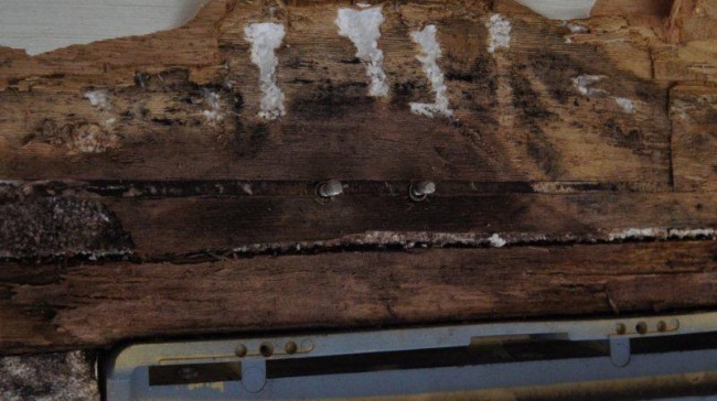

Miało to być tylko odnowienie łazienki. Ale po ściągnięciu szafki okazało się że będzie nieco większy. Narożnik oraz tylna ściana okazała się pod sklejką nie być idealnie suchą, co objawiło się w jednym z miejsc zaczernieniem i "opuchlizną".

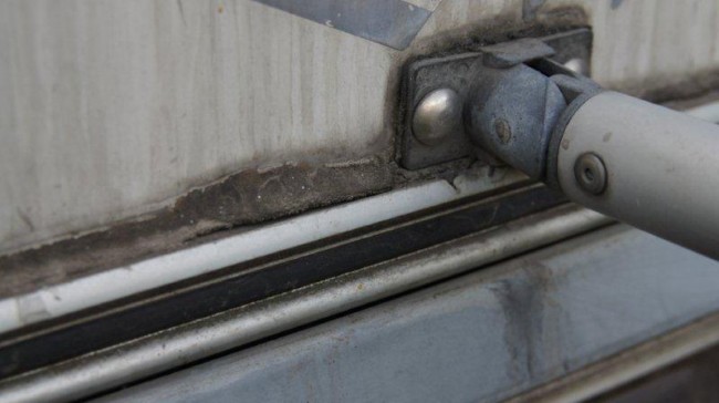

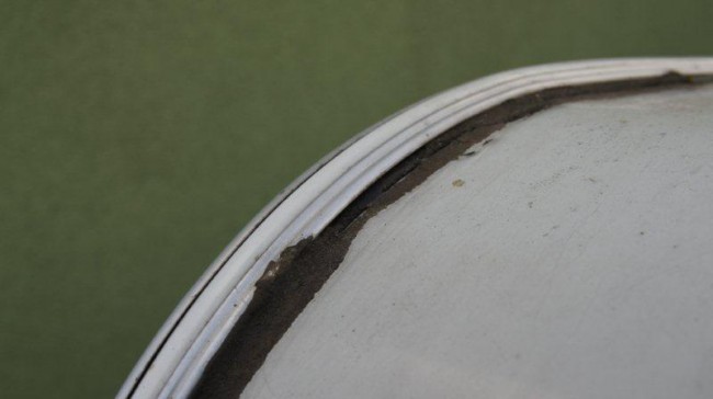

Wydaje mi się że poprawnie namierzam źródła przecieków, ale proszę kolegów w bojach zaprawionych o rzut oka na fotki i uwierdzenie mnie w moich przypuszczeniach. Znalazłem ślady małego podciekania w miejscu połączenia blachy z dachu ze ścianą boczną (fot.1) oraz dużej i długotrwałej nieszczelności na tylnej ścianie w okolicach mocowania bagażnika rowerowego (fot.2) które jednocześnie jest miescem łączenia blachy dachowej z osłaniającej tylną ścianę. (fot.3)
Proszę o radę jak się zabrać do naprawy uszczelnień na zewnątrz - jakich użyć materiałów i jaki zakres pracy wykonać. Zastanawiam się czy ściągać całe listwy osłaniające łączenia czy tylko usunąć stary uszczelniacz i zastąpić go nowym.
DSC02885.jpg Przypuszczalne miejsce przecieku w narożniku (fot.1) |

DSC02869.jpg Długo działała tu woda. (fot.2) Pytanie czy dostawała się przez otwory mocujące bagażnik? |

DSC02878.jpg Przypuszczalne miejsce przecieku - łączenie blach lub mocowanie bagażnika (fot.3) |

Musiało juz bardzo długo zaciekać, bo nawet steropian zaczął pleśnieć, a sklejka mimo że (jak wyczytałem na jednym z opisów remontu) broni się przed wilgocią bardzo długo trzymała się tylko na wewnętrznym laminacie na niewielkiej powierzchni. |

w tym tygodniu też zabieram sie za tylna ścianę w moim tranzolu. U mnie ciekło też na mocowaniu bagażnika. Mam dużo mniejszy zaciek ale i tak trzeba rozebrać praktycznie całą ścianę żeby to dobrze zrobic.
co do uszczelnień na zewnątrz to trzeba ściągnąć listwę wyczyścić i na nowo uszczelnić. |

Poszukaj jeszcze dokąd zeszła woda bo na podłodze musiała jakąś droga zejść i wydostać sie,po zdjęciach widać,że zaciek jest kilku letni więc woda drążąc znalazła inne miejsca do zniszczenia. |

Sprawdziłem, sprawdziłem. Poniżej jest sucho i zdrowo. Szybciej parowało niż ściekało Zresztą po drodze było okno - zadziało jak tama. |
