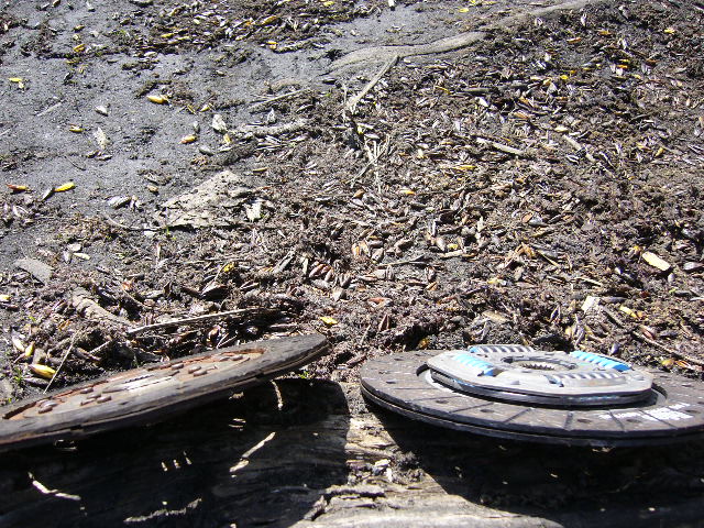

wiem że może suszę głowę ale mam problem,wymieniam sprzęgło-jestem przy montażu(Valeo)docisk pasuje,łożysko oporowe też,problem tkwi w tarczy.
Jeżeli przyjąć że tarcze montujemy dłuższą częścią piasty przez którą przechodzi wałek skierowaną do skrzyni,to mam problem nie wchodzi mi tarcza w koło zamachowe.W tę strone wystaja mi element ze sprężynami i owe plementy stanowią ośmiokąt,stara tarcza pasuje dwoma stronami.
Czyli krótko część wystająca z tarczy jest z drugiej strony niż w starej a ta plaska strona jest z odwrotnej.Mój błąd rozumowania czy możliwe że Valeo źle zmontowało część środkową,prace wstrzymano-dzięki za sugestie.

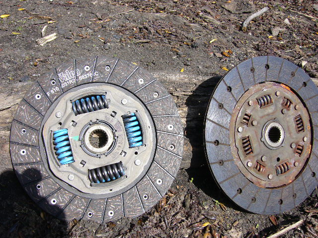

Może teraz ktoś doradzi.

Ta nowa tarcza jest od innego samochodu,do kliku modeli pasujace sa tylko i wylaczne docisk i lozysko za to roznia sie tarczami .Musisz dokladnie przy zakupie podac rok a nawet miesiac produkcji ta tarcza moze byc do 1,9 lub do 2,5TD

http://www.camperteam.pl/...er=asc&start=45
4 strona tematu masz moje zdjęcie jak wygląda tarcza sprzęgła mam książkę i twierdzę że w książce jest błąd
złożyłem wdług książki i po 15 km wyjmowałem zpowrotem
sprężyny ocierały o śruby mocujące koło zamachowe do wału dzwięk straszny opiłki sypały się sprzęgło sie slizgało
nie kupowałem nowej a przy demontażu nie zwrócilem uwagi jak było
uwierz jest tak jak na dolnym zdjęciu po montażu auto jezdzi już rok bez problemów
mój silnik to 2,5 d w peugocie j5

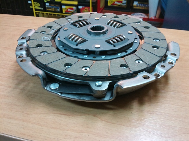

Coś mi tu nie pasi, Zwłaszcza tarcza sprz.Valeo.Powinna się wystającym elem.mieścić w docisku.
Jedź do sklepu i poproś żeby porównać tarcze z drugim kpl.Jeżeli nie mają to oddaj, bo to nie jest tarcza z tego kpl.Jeżeli odmówią to przedstaw problem.
Nie mam akurat Valeo bo nie trzymamy na stanie, ale mam LUCa dla Kolegi z CT i przesyłam foto.Ułożyłem tarcze na dwa sposoby na docisku.
prawidłowo

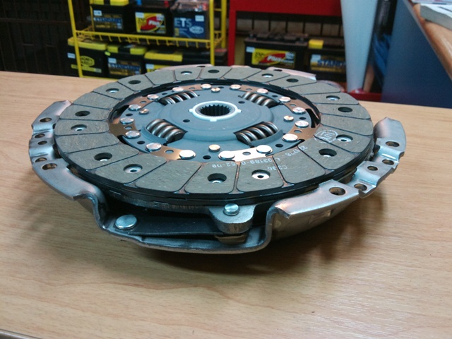

Żle
Plik ściągnięto 9080 raz(y) 146,17 KB

emka daje foto powiedziałbym że to pierwsze jest prawidłowo ułożone
