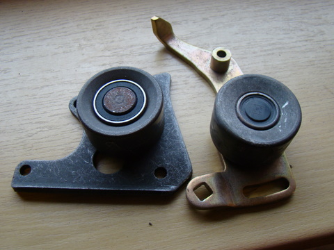

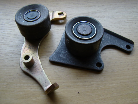

Mam podobne rolki nowe , kupione dwa lata temu
nr. katalogowy ; 56622
; 56625
telefon ; 507153 240 Andrzej

To napinacz i rolka prowadząca montowana między innymi w Ducato, Peugeot, Citroen
silnik 1905 (typowy Francuz)

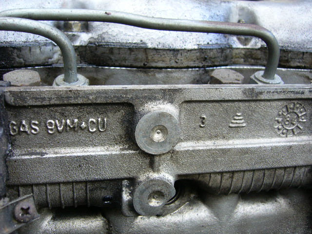

Witam te rolki sa podobne ale inne w konstrukcji,przez mój napinacz przechodzi przez srodek szpilka fi 10 która ja przyciąga do obudowy silnika
Plik ściągnięto 5938 raz(y) 161,77 KB
eMKa
Nazwa załogi: eMKa
Dołączył: 22 Sty 2010
Piwa: 297/155
Skąd: Kalisz
Wysłany: 2011-04-13, 20:56
1506edi napisał/a:
Wszystko sie zgadza, tak jest w 2,5 d (Sofim) ale co masz na mysli pokazując zdjęcie :roll:

Wysłany: 2011-04-14, 17:41
Jeden z forumowiczów prosił żeby wstawić zdjęcie,pomyłkowo nie w tym poście tamto to inny temat.
