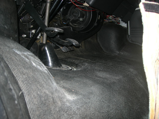

Spędziłem trochę czasu na przymierzaniu się do tego nieszczęsnego pedału i doszedłem do wniosku, że najlepiej byłoby zmienić jego położenie nieco w prawo i do góry. Jak pomyślałem tak uczyniłem i efekt przedstawiam poniżej. Pedał najpierw zdemontowałem, co nie jest trudne - wystarczy odkręcić kluczem imbusowym dekielek trzymający pedał w gnieździe i zdjąć linkę. Następnie zastosowałem przyrządy proste, czyli imadło i młotek, najpierw odgiąłem nieco w bok a potem z powrotem w dół. Pedał odsunął się ok. 4 cm w prawo i do góry. Nie ma obawy o pęknięcie pręta, stal jest dość miękka i łatwo się poddaje. Powstał może niezbyt piękny (g)zygak ale wygoda znacznie się poprawiła.

Czesc
Slusznie to zauwazyles - noga mdleje i boli przez ten holerny gas- znam to z wlasnej autopsji.

Wysłany: 2007-10-04, 22:28
Teraz rozumiem, dlaczego Pan Niemiec, od którego kupowalem kamperka z taką dumą prezentowal mi wygodę naciskania nogą na gaz. U mnie gaz ma takie położenia, ze po ustawieniu odpowiednim dla prędkości szosowej, nóżka wygodnie stoi sobie własnym ciężarem na podłodze prawą krawędzią, a palcyma naciskam sobie pedalek. Miodzio.
Mój "oryginał" wyglada dokładnie jak u Ciebie i doskonale się sprawdza.
Jacek M.

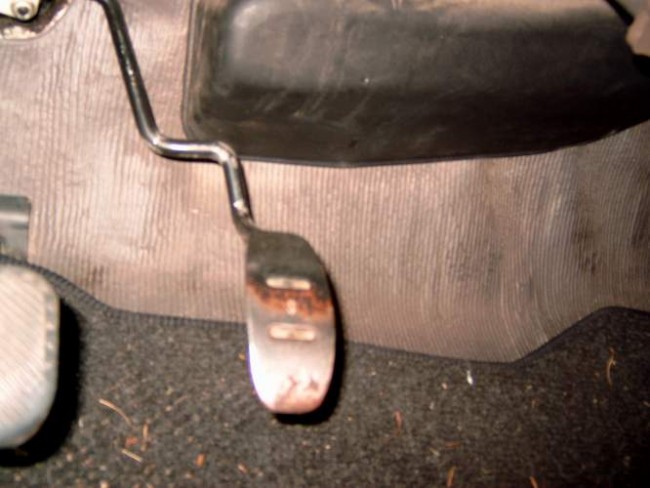

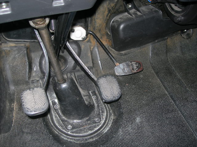

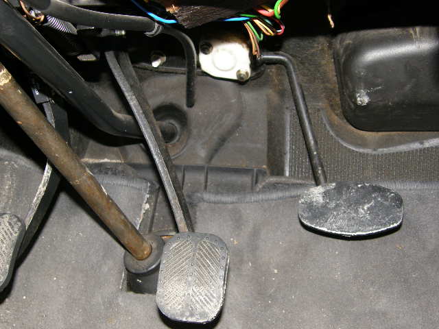

Wysłany: 2008-02-26, 15:52   pedał gazu w ducato rocznik 1991-1994 przeróbka
poruszyłem temat zainspirowany przez Kimtopa
wiem że temat był poruszany przy innej okazji (Wszystkie wątki dotyczące pedału gazu w Ducato są już zebrane w bieżącym temacie. Jerzy - admin)
kolega Kimtop podesłał mi fotki swojego pedału który był juz przerobiony przez "Guten tag`a" (cytat z postu Pawła P. i niesamowicie spodobało mi się to określenie) kiedy nabył swojego kamperka
cała operacja trwała 15 minut
1. demontaz pedała gazu
2. obcięcie peadła gazu flexem 18cm dokładnie na zgięciu
3. obcięcie flexem resztki drutu od stopki
4. ustawienie, przymiarka i zaznaczenie rysikiem kąta pod jakim ma byc dospawany do obciętego preta
5. migomat i 2 spawy
6. montaż na miejsce idealnie pasuje i idealnie lezy pod nogą
