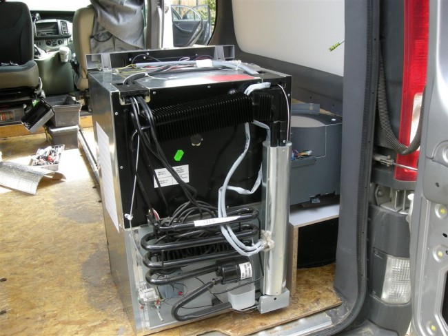

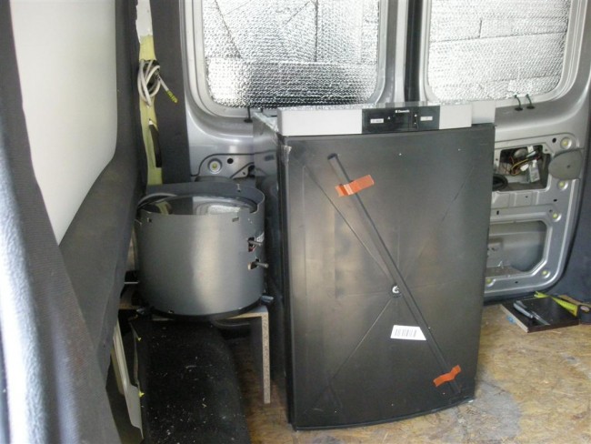

Mam pytanko i prośba o opinię. Jak macie ustawione lodówki względem kierunku jazdy ?
W wiekszości na pewno bokiem ale ja muszę swoja ustawić drzwiczkami w kierunku jazdy.
Czy takie ustawienie nie powoduje zbyt dużych nacisków na drzwiczki /blokada/podczas np. awaryjnego ostrego hamowania.Może ktoś ma tak ustawioną - spostrzeżenia.

kiedyś tak mialem, żadnych problemów nie było,
zresztą drzwiczki powinny mieć dodatkowe fabryczne zabezpieczenie,
jak nie to sam dorób i po kłopocie,
czasem jak deszczowo a kratki są z tyłu to mocno się brudzą,
warto od czasu do czasu przeczyścić

Dziękuję za zainteresowanie tematem.
Oczywiscie zabezpieczenie fabryczne drzwiczek jest ale dołożę jeszcze coś od siebie na czas jazdy.
Info. o kratce bardzo cenne.
Yan

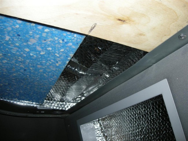

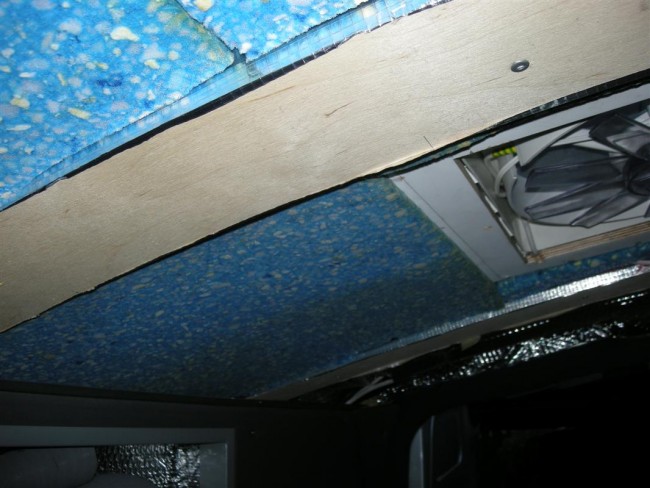

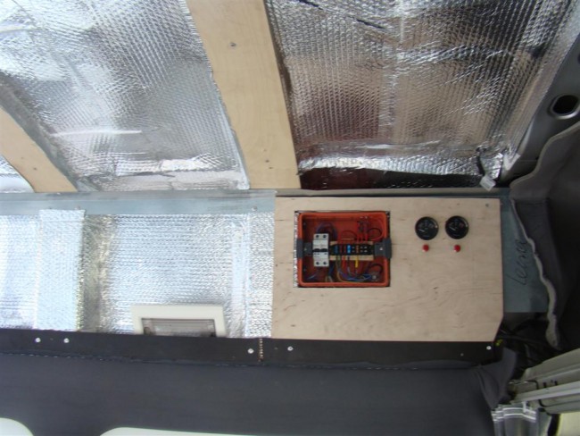

Wraz z nadejściem wiosny można przystąpić do prac , co prawda tylko w weekend i to nie zawsze.Autko stoi pod chmurką i nie zawsze pogoda pozwalała cokolwiek zrobić.
Udało mi się założyć trochę izolacji , zamontować turbo wenta i elektryka na zabudowie już działa.
cdn
Plik ściągnięto 136 raz(y) 177,78 KB
Plik ściągnięto 108 raz(y) 185,62 KB
tablica jak na razie prowizoryczna
Plik ściągnięto 123 raz(y) 134,14 KB
akumulator zmiescił się pod siedzeniem
Plik ściągnięto 121 raz(y) 101,46 KB
Yan

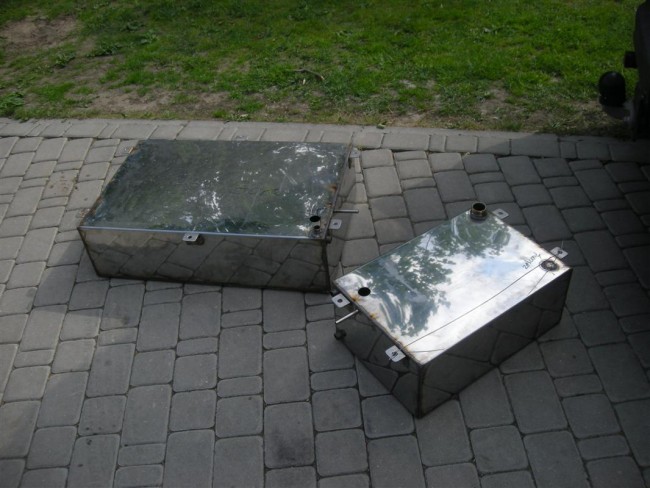

Długo szukałem ale udało się w końcu znalezć zbiornik cylindryczny o śr. 20 cm do zamontowania pod samochodem .Teraz mogę przyśpieszyć prace bo czas goni http://www.camperteam.pl/...p=282152#282152
Yan
YAN
Dołączył: 23 Wrz 2011
Piwa: 35/23
Skąd: Mazowsze
Wysłany: 2012-05-31, 19:16
Weekend zapowiada się pracowicie bo trzeba to jakoś upchnąć pod samochodem , ciekawe czy nie kopnąłem się w wymiarach :-P

eMWu
Twój sprzęt: 2 x Knaus traveller 595 + 625
Nazwa załogi: Campertrip.pl
Dołączył: 14 Gru 2010
Piwa: 11/23
Wysłany: 2012-06-01, 07:10
JJJB napisał/a:
mozesz podac linka do producenta z wymiarami albo same wymiary? Rurka zasilająca w zbiorniku podgieta czy ucieta?
www.campertrip.pl
Piwa: 639/978
Wysłany: 2012-06-01, 07:15
JJJB napisał/a:
i deszczowo niestety
powodzonka :spoko
YAN
Piwa: 35/23
Skąd: Mazowsze
Wysłany: 2012-06-01, 07:40
gino a ja pod chmurką muszę działać :(
eMWu rurkę pod gieliśmy do góry http://www.stako.pl/index...ias=W11&lang=pl
Dodam że na pięć odwiedzonych punktów montażu tylko jeden podjął się takiego zamontowania . Na warsztacie miał już kilka kamperów i robił też dla Straży Pożarnej.
