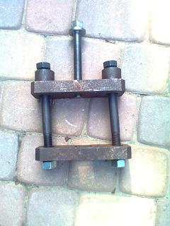

dziś dwie dobre wiadomosci dla mnie
skrzynia naprawiona do odbioru
sworznie wymienione wprasowane praską własnej roboty Świstak pisze w swoim wątku że sruby do haka kosztowały po 4 zł sztuka
to pikuś w porównaniu z moimi fi 20 mm długośc 270 mm twardośc 10,8 cena 62 zł za 2 sztuki teraz przyszło znależc czas na wstawienie skrzyni do auta w tym miesiącu może być cięzko

IAAN napisał/a:
Ale praska - miodzio!

Świstak napisał/a:
IAAN napisał/a:
No co chcesz - narzęzia kosztują :-P ale teraz innym możesz wciskać sworznie i za to kasować :ok

wydaje mi się że VW też potrzebuje takiej praski :mrgreen: :mrgreen:
bez praski do wymiany nie podchodz nie sztuką jest nagrzać palnikiem i wybić
z tego powodu nie chciałem tego robic byle gdzie u jakiegoś mechanika

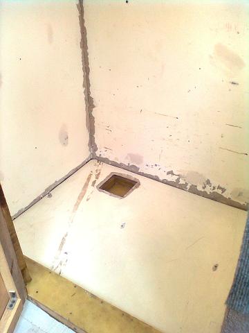

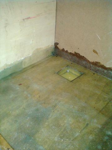

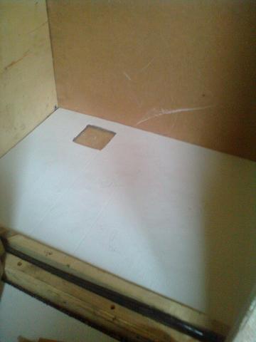

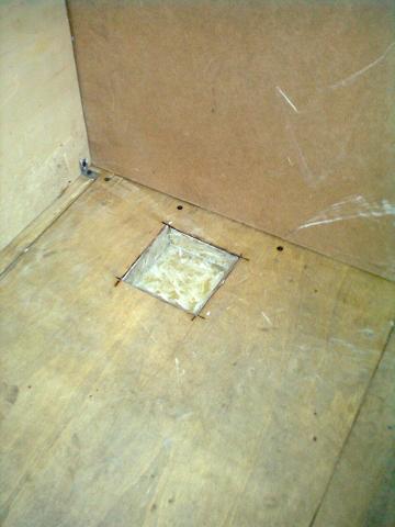

dziś udało się wygospodarować chwile czasu na łazienkę
po przymiarce odwierciłem otwór od spodu gdzie będzie zamontowany syfon do brodzika następnie wyciołem dziurę w podłodze do gołej blachy położyłem płytkę z laminatu za spodzie i bokach otworu i zalaminowałem będzie to takie wgłębienie w podłodze gdzie zamontuję syfon ,połozyłem tez pierwszą warstwę laminatu na całej podłodze i ok 5 cm na scianach na to przyjdzie jeszcze druga warstwa laminatu
następnie po wysnięciu a może jeszcze przed płyta podłogowa z laminatu pokrytego żelkotem
sciany w całosci z gotowych płyt laminatu łączonych na krawędziach żywicą utworzą jedną skorupę mam nadzieję że szczelną dla wody
w dachu przyjdzie jeszcze okienko dachowe ale z przezroczystą szybą
na scianie u dołu podprowadzę kanał ogrzewania ,całośc wymaluję wałkiem na biało i gotowe
myslę nad sposobem na ciepłą wodę ponieważ nowy bolier gazowy to cena kosmos a używkę jakoś trudno trafić zastanawiam się co zrobić
może założyć zwykły junkers na ciepłą wodę gdzieś u kogoś widziałem w kamperze że miał gazowy junkers czy to dobry pomysł chyba nie wiedz pozostaje szukać normalnego boliera może coś się trafi

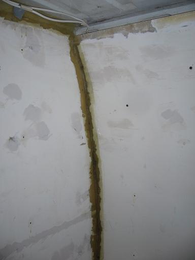

na dziś łazienka wygląda tak
sciany pokryte płytami laminatu poklejone na bokach ,żywicą i matą ,do zrobienia jeszcze sciana na któtrej są drzwi ,drzwi chyba pójdą do przerobienia te nie mają ramy lepiej pasowały by z ramą muszę pomyśleć i wrócić do drzwi z pryczepy i poddać je małej przeróbce wykorzystać ramę i trochę ją przerobić ,muszę też kupić okno dachowe do łazienki

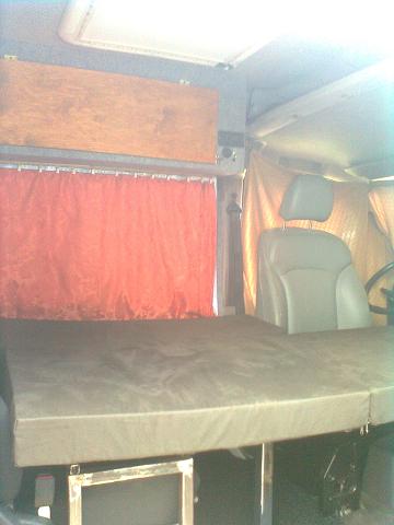

łóżko z tyłu mam dzielone na dwie części mam dwa materace na dzień materac idzie na materac wtedy mam do dyspozycji zlew na noc rozkładam łózko i mam po szerokości auta 176 cm a po długości 142 cm
łózko z przodu jest po długości auta nad siedzeniami drugiego rzędu ,stołem i częsciowo przednim fotelem mam do niego dwa materace 42 cm na 110 cm i 74 cm na 180 cm
ponieważ u nie jest 2+2 to dzieci mogą spać w czasie jazdy z tyłu przód rozkładam tylko na postoju wtedy spimy jeden duzy i jeden mały na przodzie oraz tak samo na tyle
wakacje letnie spałem w takim układzie przez dwa tygodnie i nie było żle,mysle tez nad tym aby przednie łózko poszeżyć aż do drzwi wtedy będzie można zabrać jeszcze jednego pasażera ,generalnie auto jest zarejestrowane na 6 osób ale w 6 nie ma szans żeby się wyspać

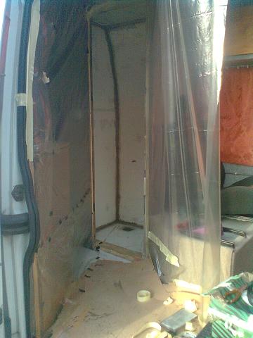

łazienkę mam skończoną na 90 % nie mam sufitu i odpływu wody do zbiornika zatrzymała mnie zima
w łazience zamontowałem okno dachowe 28 cm /28 cm
