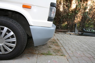

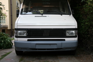

Wszystkim którzy zainteresowani są modernizacją zderzaka naszych "milusińskich" mogę poinformować że właśnie ukończyłem swoją modernizację. Myślę że wygląda to interesująco i jeżeli ktoś wyrazi chęć takiej modernizacji to chętnie podpowiem jak to wykonać ,a jest to wykonalne we własnym zakresie.Do modernizacji użyłem zderzaka "DAEWOO LUBLIN II",oczywiście oryginalnego z plastiku (mój był w fatalnym stanie ,ale kompletny ,czyli z belką metalową) zapłaciłem za niego 90 zł .
Poniżej zamieściłem zdjęcia finalnej modernizacji.

gino, oczywiście natchnienie czerpałem z forum!Kupiłem kampera uszkodzonego i z tyłu jak i z przodu dlatego musiałem coś wymyślić w temacie zderzak!.Oryginał a raczej podróba ciężka do zdobycia ,oryginał używka w opłakanym stanie w zasadzie każda bo metal lubi korodować!.Postanowiłem podeprzeć się wiedzą z forum i trafiło za Ciebiegino, ale poszedłem inną drogą ,bo zastosowałem belkę oryginalną od lublina i dokonałem korekty kształtu boku zderzaka.Dzięki temu zderzak wydaje się trochę mniejszy bo jest głębiej schowany ,a przeróbka polegała na dospawaniu tylko uchwytów też przerobionych oryginalnych od lublina,wykorzystałem tuleje mocujące boki od dawcy!.

gino, wyciąłem klin z boku i pospawałem plastik ,oczywiście zostawiłem oryginalny rant.Myślę ze faktycznie w lublinie wygląda gorzej niż w naszych fiatach!.Myślę ze dopasowanie zderzaka z żywicy buło by chyba łatwiejsze ale sama wytrzymałość użytkowa to chyba gorsza,tak mi się wydaje.
P.S.
Zderzak pomalowałem lakierem strukturalnym do plastiku firmy APP ,ale nie jestem szczególnie tym zachwycony!.Musiałem dorobić kolor bo oryginał za niebieski nie pasował do reszty!

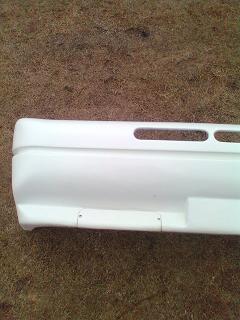

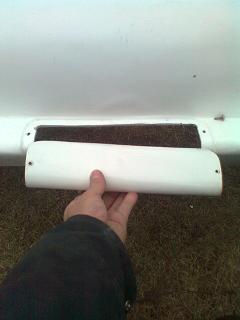

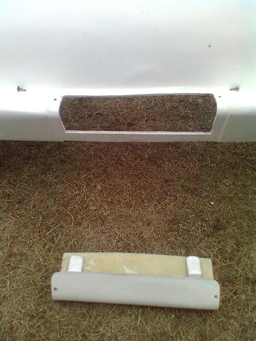

Wysłany: 2012-03-28, 20:56
ciągnę dalej temat
posiadam nowy model zderzaka teraz z klapką na hak holowniczy cena bez zmian
ponieważ pojawiło się zapytanie o opinię od osób które nabyły taki zderzak może ktoś kto kupił wypowie się na temat zderzaka
Plik ściągnięto 6087 raz(y) 18,86 KB
Plik ściągnięto 6087 raz(y) 35,33 KB
Plik ściągnięto 6087 raz(y) 11,57 KB

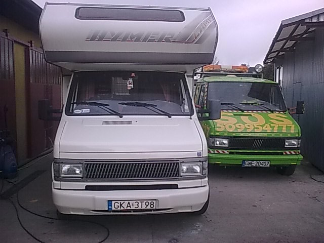

W tym kamperze wsadziłem zderzak od Lublina na zderzak oryginalny/ zielony na holowniku / odpowiednio docięty tam gdzie przeszkadzał , jest idealną ramą dla nowego zderzaka :spoko
