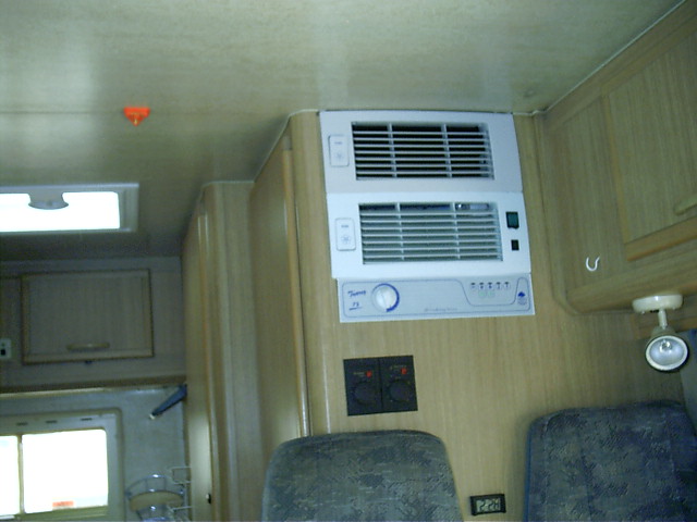

Do tego celu można użyć dowolnego klimatyzatora przenośnego w cenie do 800 zł brutto,
Klimatyzator mobil;Moc chłodnicza (W)/(Btu) 2058/7000, Pobór mocy podczas chłodzenia (W) 850, Zdolność osuszania (l/h) 0,8, Wydatek powietrza (m3/h) 350, Ilość prędkości wentylatora 2, Poziom hałasu (dB/A) 44, który należy podzielic. Część zewnętrzną z kompresorem i wentylatorem zewnętrznym odprowadzenia ciepła umieściłem jak najniżej (rurę skierowałem na suszarkę bielizny zawieszaną na drabince)
Część wewnętrzną natomiast uwiesiłem w górnym fragmencie szafy (około 40 cm)
Patrząc od dołu jest to: sterownik, kratka zasysania powietrza obiegowego, kratka nawiewu z kierownicą powietrza (powietrze chłodne opada grawitacyjnie).
Przewody freonowe oraz elektryczne łączeniowe jednostek przeprowadziłem przez tylną część szafki kuchni, następnie pod podłogą wychodząc w tylnej części szafy. Przewody instalacji w szafie zabezpieczyłem osłoną plastikową (30x 40 mm).
Przed sprzedażą mojego kamperka miałem okazję dwukrotnie sprawdzić działanie tej klimatyzacji. Jest to bardzo cicha praca jednostki zewnętrznej i wysoka wydajność chłodzenia. Wystarczy dwubiegowy wentylator wewnętrzny ( szybkie schłodzenie i utrzymanie temperatury).

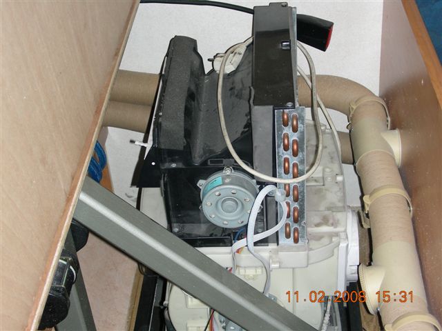

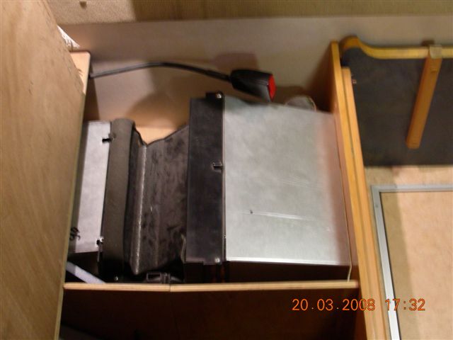

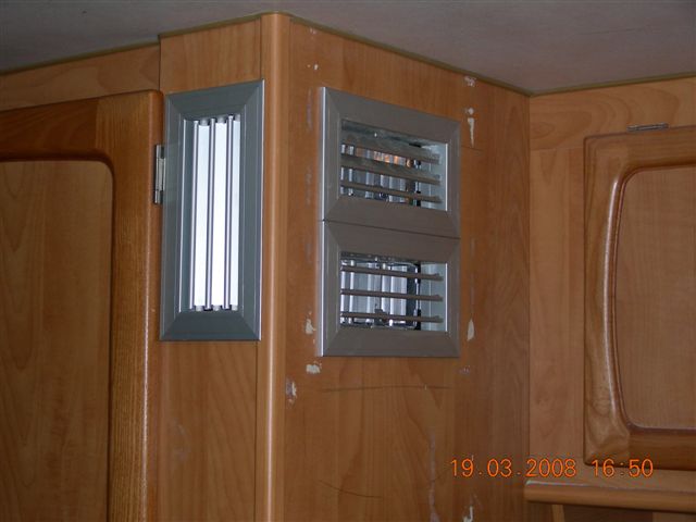

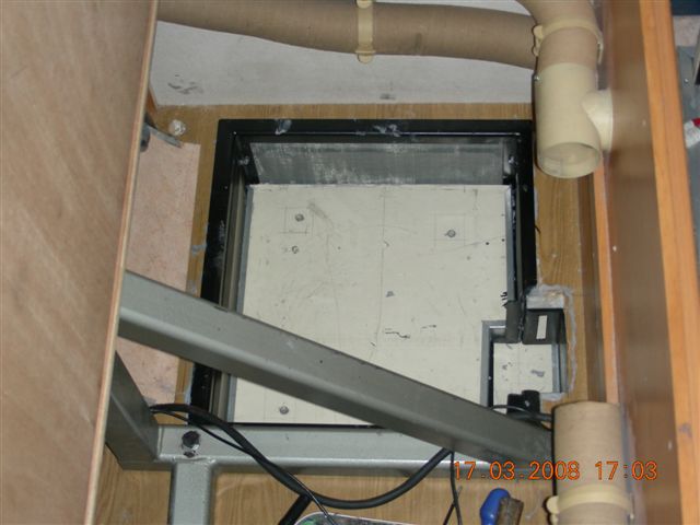

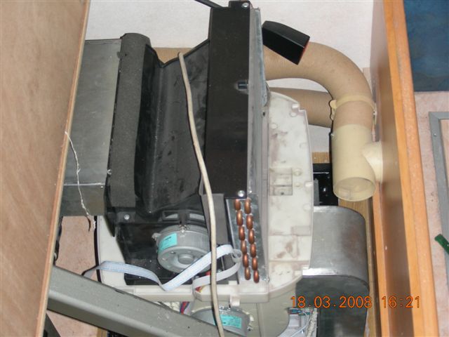

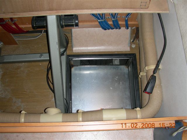

Dokładnie coś takiego mam zamontowane u siebie. Całość jednak mam pod siedzeniem, a przewody z zimnym i osuszonym powietrzem w szafie. Ssanie i wydmuch ciepłego powietrza pod autem. Na zimę zabezpieczam kratki od spodu izolacją termiczną z płyty obornickiej. Klima działa poprawnie, choć trochę hałasuje (ssanie powietrza pod kanapą). Ale w dzień w kamperze się nie siedzi, a wchodząc wieczorek jest miły chłodek (nawet 17 stopni C przy podłodze). :szeroki_usmiech

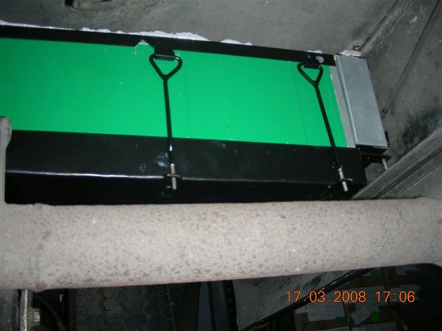

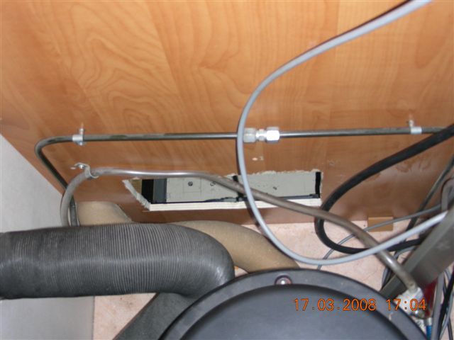

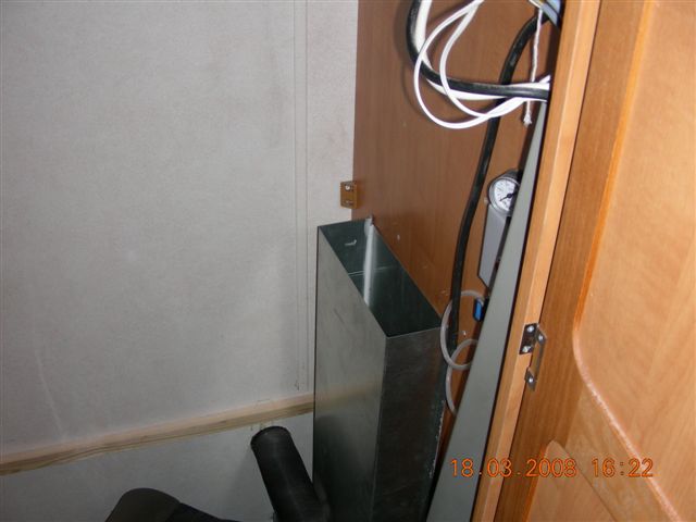

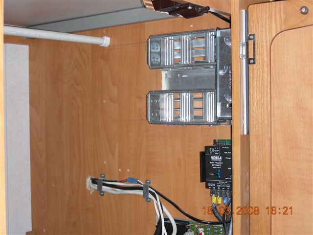

Tymczasem kilka fotek. Opis wieczorem, bo trzeba pracować. :szeroki_usmiech
