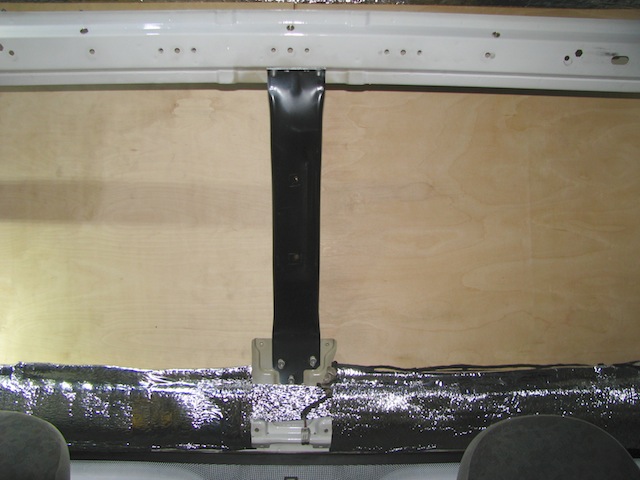

Kolejna rzecz to belka gilotyna. Zdecydowałem (głównie dzięki Wam), że zostanie i teraz jest tam szafeczka. Tak wyglądały prace nad nią. Zdecydowałem, że chcę 2 osobne szafki. Każda będzie miała własne drzwiczki, otwierane lub odsuwane. Zobaczymy :)
Na zdjęciu nr. 10 można dostrzec zaklejoną izolację w miejscu, gdzie miało być okno dachowe. Nie będzie. Miało by tu zbyt ciasno. A gdybym zdecydował się na klimę dachową to dmuchałaby głównie w szafkę. Bez sensu.
Ale będzie gdzie indziej :) Ale to później...
