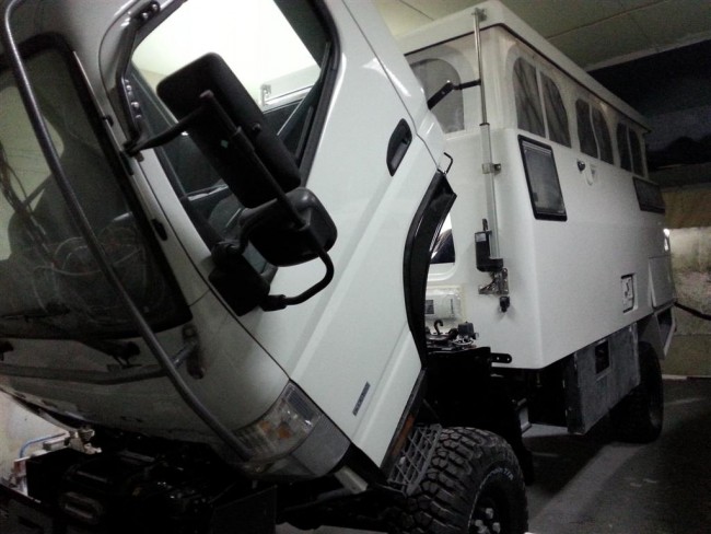

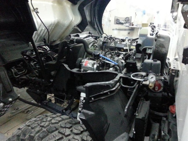

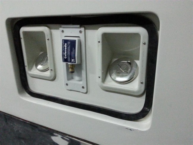

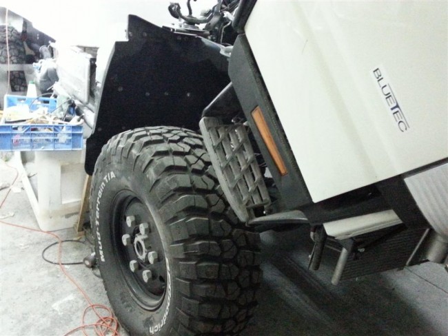

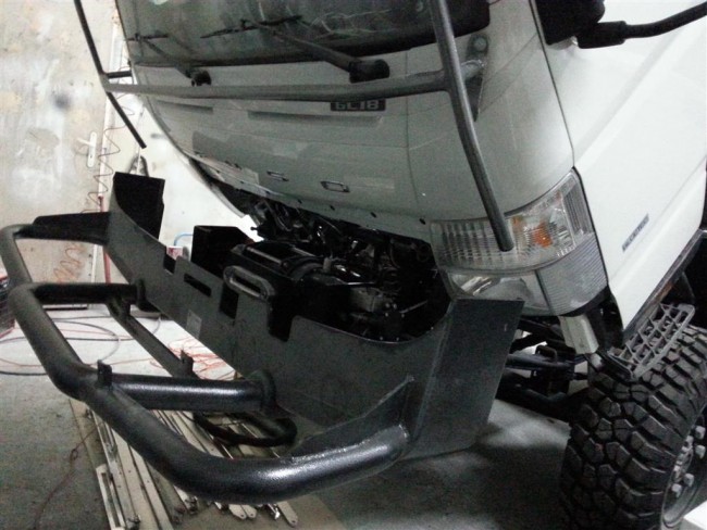

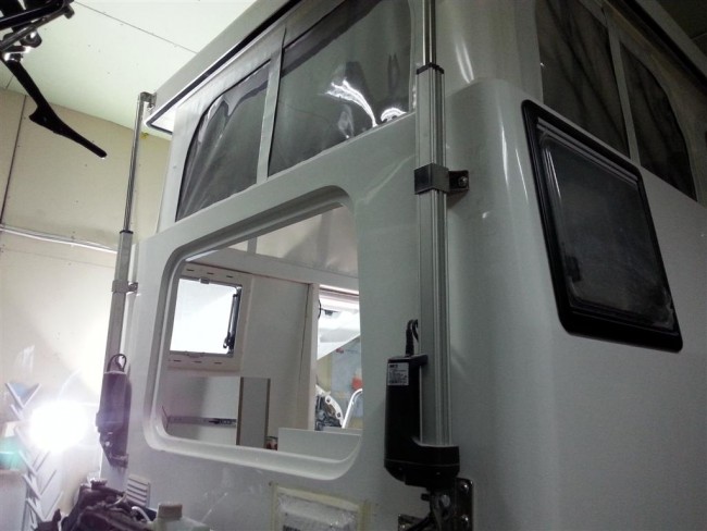

powstaje pojazd na bazie Mitsubishi Fuso 4x4
zabudowa budowana od podstaw,na podstawie zdjęć , oczywiście z pewnymi modyfikacjami, typu boczne wejście otwierane do góry a nie w dół, inne klapy , inne wnętrze itd itd..
podrzucam kilka fotek jak to wygląda na dzień dzisiejszy :)
