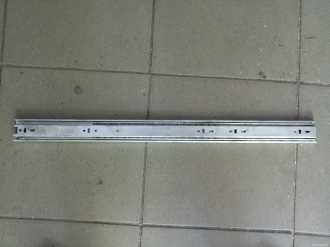

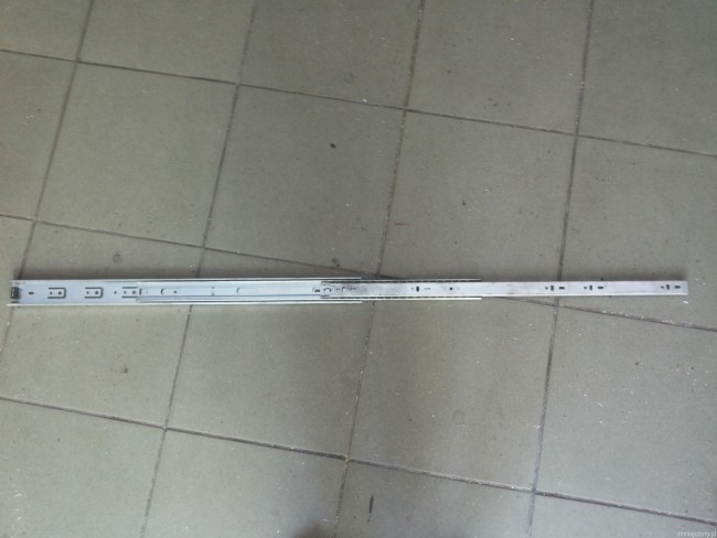

Chyba to taka prowadnica, kolega, który ma stolarnię sprzedał mi ją za symboliczną złotówkę. Jest to prowadnica meblowa od szafek kuchennych wysuwanych z pełnym wysuwem. Oglądałem, przymierzałem - zero luzu w jakąkolwiek stronę, ma blokadę po zsunięciu do końca - to ten czarny punkt z lewej strony, ciężko rozsunąć rękoma po zblokowaniu. Rozważam założenie, jeszcze się waham.
Grzegorzalex
Co sądzisz o tym - ostatnio rozmawialiśmy o tym.[/b]
Plik ściągnięto 25 raz(y) 248,07 KB
Plik ściągnięto 29 raz(y) 231,87 KB

Bardzo podobna, jeśli nie takie same mam ja. :bigok
Obiecałem zdjęcia, ale po włosku to musi to "przeleżeć". U nas na wszystko jest czas, więc albo wybaczyć albo znienawidzić. :mrgreen:
Ale też właśnie są takie blokady na krańcach. Niby trzymały, ale jak się zahamowało zjeżdżając z górki, to drzwi "jeb". Trzeba było zastosować dodatkowy patent.
Znajdę te fotki + ewent. pstryknę jak to już na gotowo wygląda. Może jutro. Hmmm. Ale nie obiecuję już. :-P

Wszystko ok,ale te prowadnice są dosyć szerokie ..
Ile mają szerokości ?
Szukam o podobnym działaniu, ale z hamowaniem są tylko szerokie

bez hamowania mają ok 17mm, te z bajerami mają 45mm
wcześniej miałem zamiar poprowadzić prowadnice po dachu i podłodze, ale z racji szerokości będę na ścianie, pod i nad otworem drzwiowym

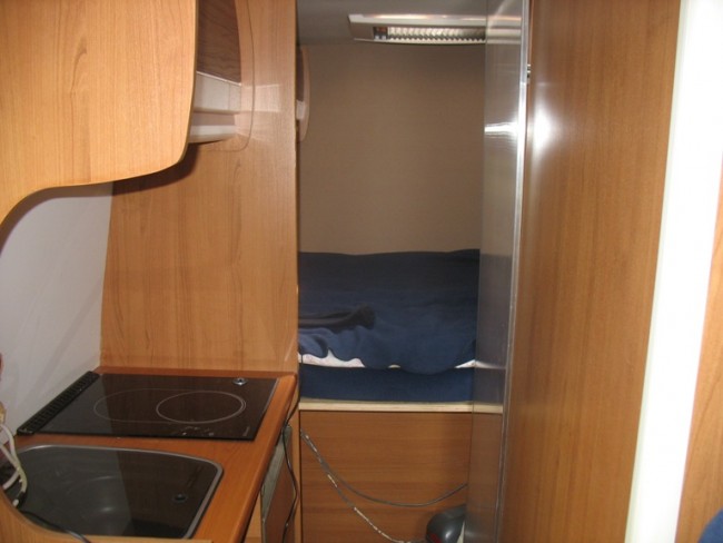

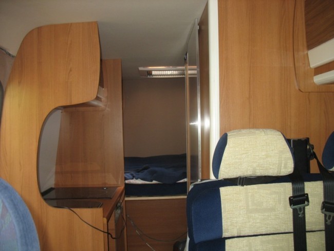

Hejka...
No to się porobiło...
Generalnie jestem na końcówce ...
Pozostało dopieszczenie paru detali, wstawienie tego czy owego nowego ,
Dokupienie tego czego nie miałem , Zamontowanie tych rzeczy o których myślałem że mogą być później etc etc
Starałem się zrobić wszystko na top do naszego wyjazdu do Albanii
Niestety złośliwość rzeczy martwych i....
Wyjechaliśmy z tygodniowym opóźnieniem , ale nie tylko z powodu kamperka.
W piątek przed wyjazdem byłem jeszcze na przeglądzie w Kaliszu u syna Emki Marcina i tam okazało się że puściła chłodnica klimy...
Zakup był możliwy tylko w poniedziałek .
Zastanawialiśmy się czy nie pojechać bez klimy bo szkoda paru dni...
Nie ..poczekaliśmy do poniedziałku założyliśmy nową chłodnicę i ...w drogę
Była to najlepsza decyzja jaka podjęliśmy....
W czasie całej podróży kamperek był jedynym miejscem gdzie tak na prawdę odpoczywaliśmy .
Chłód nagromadzony podczas działania klimatyzacji dawał duży komfort nawet po parogodzinnej naszej nieobecności .
Auto myślę ze jest zaizolowane termiczne bardzo dobrze .
Trzyma chłód / i ciepło też....latem.... o czym się przekonaliśmy na własnej skórze :gwm /
Działa jak termos ale muszą być też zaizolowane szyby , matą koce , obojętnie czym .
My mieliśmy standardowe przesłony z folią aluminiową na przyssawki ...sprawdziły się pomimo bardzo wysokich temperatur.

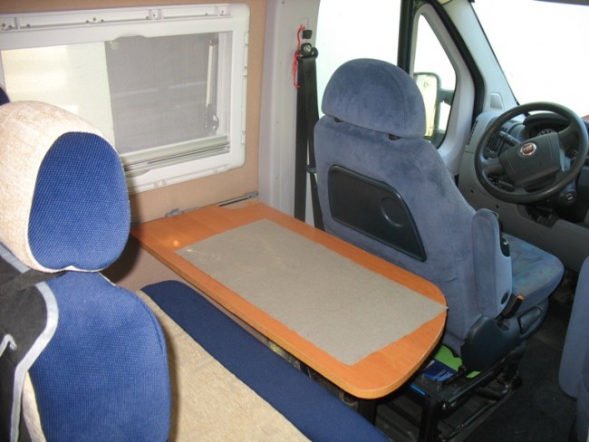

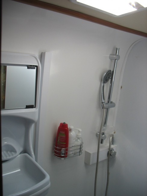

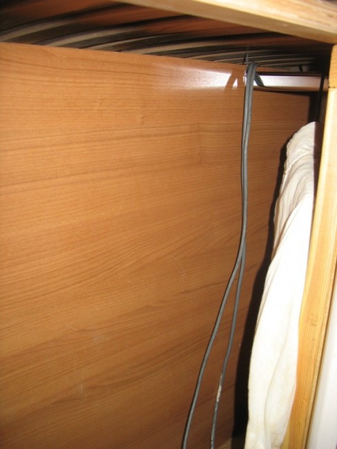

W chwili obecnej nasze cudo wygląda tak jak poniżej....
Plik ściągnięto 55 raz(y) 121,94 KB
fotele od galaxy ...czekają na tapicera
Plik ściągnięto 31 raz(y) 115,63 KB
Plik ściągnięto 35 raz(y) 135,37 KB
Plik ściągnięto 36 raz(y) 132,24 KB
Plik ściągnięto 31 raz(y) 95,29 KB
wszystkie szafki czekają na klamki ;-))))
Plik ściągnięto 30 raz(y) 87,98 KB

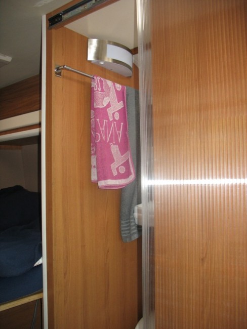

drzwi suwane z poliwęglanu , sprawdziły się na 5+
Plik ściągnięto 34 raz(y) 92,55 KB
Plik ściągnięto 30 raz(y) 109,45 KB

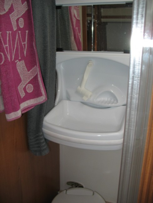

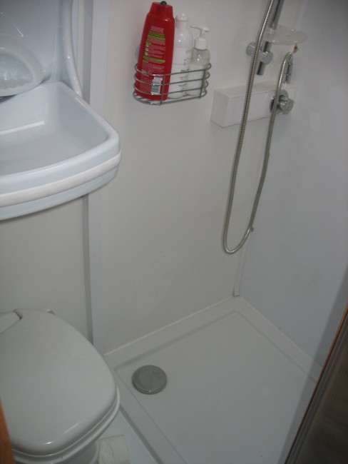

do zrobienia przegroda między brodzikiem a wc
Plik ściągnięto 39 raz(y) 70,85 KB
Plik ściągnięto 34 raz(y) 66,61 KB
Teraz próbuję
tolo61
DUDI
Nazwa załogi: DUDI
Dołączył: 01 Maj 2009
Piwa: 102/26
Skąd: Poznan
Wysłany: 2015-08-21, 11:49
Drzwi do toalety zostaną oklejone folią białą mroźną ...
Zobaczymy jak wyjdzie . Mam też druga mleczną ...może pomieszam... :mrgreen:
Plik ściągnięto 33 raz(y) 88,77 KB
Plik ściągnięto 20 raz(y) 97,92 KB
Plik ściągnięto 25 raz(y) 115,5 KB
Plik ściągnięto 28 raz(y) 107,14 KB

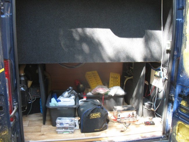

przestrzeń bagażowa ...duża ...bardzo duża w porównaniu z poprzednikiem
Plik ściągnięto 37 raz(y) 153,77 KB
Plik ściągnięto 31 raz(y) 158,47 KB

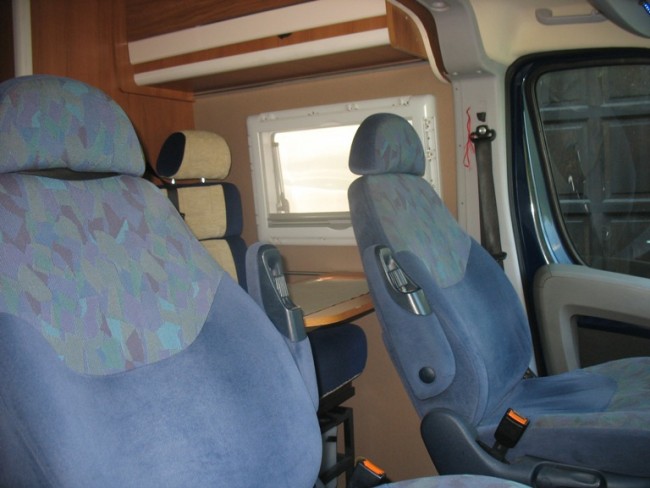

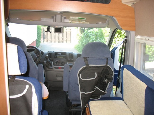

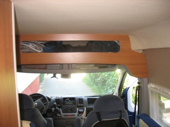

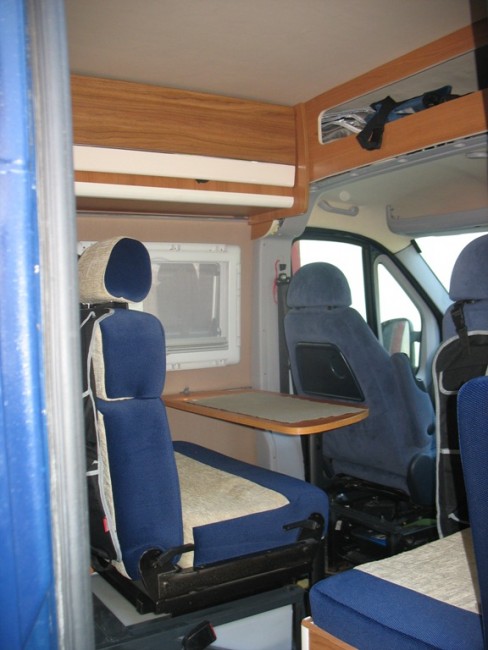

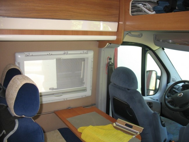

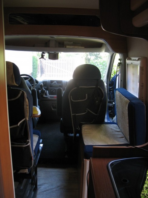

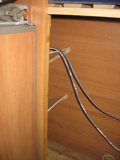

Generalnie miałem zamiar zbudować tym razem auto dla rodziny 2+1...
Udało się w opcji nawet 2+2
Nie jest to cudo powierzchniowe bo i takim być nie może , ale jazda czterech osób nie jest męcząca , spanie rzędu przedniego ma wymiar w najszerszym/ najwęższym miejscu 118/78 i długość 188cm
Może być poszerzone o nakładkę foteli przednich co da nam kolejne ok 50-70cm szerokości
Fotele do jazdy drugiego rzędu ,regulowane w czterech płaszczyznach, tak że można sobie dopasować wg indywidualnych potrzeb

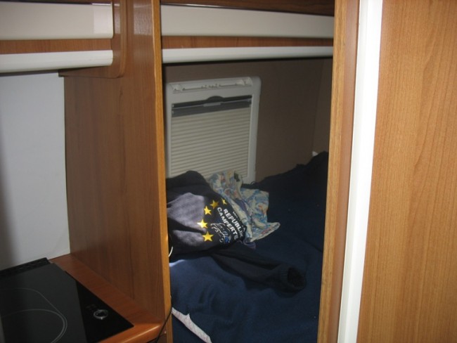

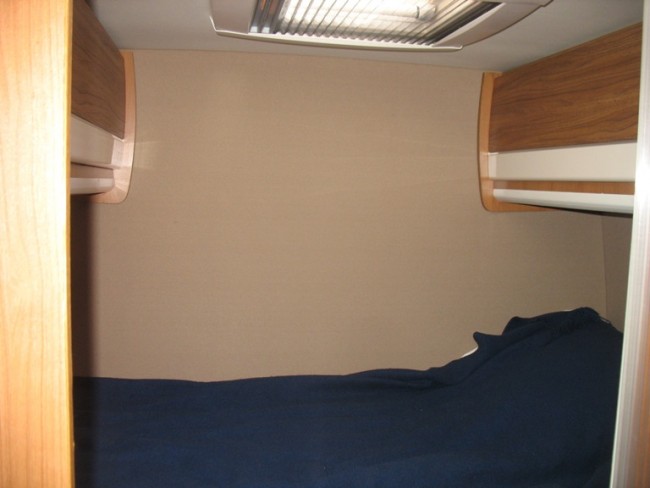

Łóżko tylne 123/186cm
I taka mała nowość ... półki pod kątem , na buty,mapy, na napoje etc ...sprawdziły się ..ani razu mimo dużych przechyłów nic nigdy nie wypadło .
Oraz ...szafa...pod łóżkiem :wyszczerzony:
do wykończenia ...ale są ;-)
Plik ściągnięto 22 raz(y) 112,45 KB
sprawdziła się ...;-))))też ...niczego nie potrzebowaliśmy ;-))))
Plik ściągnięto 26 raz(y) 111,49 KB
