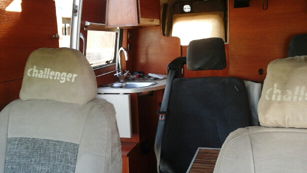

Yekater,ja tez odpowiem,wrzucam ot tak ,z reki,nie mam rybiego oka do lustra(czyli obiektywu powiekszajacego do lustrzanki ,ktorego uzywaja do reklamowek kamperow).i nie pier........dol ,ze to kilka szyb i nic wiecej,moj cala zime codziennie dowozi mnie do pracy i sluzy jako biuro ,zrobil od momentu zabudowy dobrze ponad 50 tysiecy,jezdzony codziennie,i to co ma miec kamper to posiada.Takiej izolacji jak mam ja albo Tosca to se w swojej styropianowce pomarzyc tylko mozesz.I do zalozyciela watku- ja wydalem 3 tysie plus przyczepa i jest kibel prysznic i dwa podwojne lozka 185na 130.Ogrzewanie truma,zarejestrowany 5 osob.Jak nie masz dwoch lewych rak to buduj,a jak nie to sluchaj ludzi pokroju jekatera,ktorzy wola wydac 30 tysi na zgnity zlom.A i ja ,Yekater,utrzymuje predkosc podrozna na autostradzie 140 licznikowo,130gps przez np 6 godzin,czyli do Wenecji ze slaska dojezdzam w 11 godzin ,a Ty?
Plik ściągnięto 3407 raz(y) 162,5 KB

:gwm
toscaner napisał/a:
Yekater napisał/a:
To tak jakby murarz powiedział [b]wstawiając okna do komórki i sedes, wybudowałem dom.[/b]akurat moje
Proszę to przeczytać ze zrozumieniem, wówczas możemy polemizować. Wstawiacie do gotowej, zużytej zabudowy kilka otworów okiennych i innych detali z wyeksploatowanych przyczep. Potem nazywacie to budową, mniej hipokryzji chłopy a więcej szacunku do języka polskiego proponuję. O szacunku do profesjonalizmu w budowie kamperów też proszę pamiętać. Robicie zamęt ludziom w głowach!
A to ten nasz ze wstawionym sedesem i oknami: :haha:
Dodam, że okna i sedes wstawiałem pierwszy raz. :haha:
Brakuje kratek nadmuchów. Nie wydam 70 euro za 3 kratki. Będę w Polsce to kupię i wkręcę te 12 wkrętów. :haha:
100% wszystko wykonane ręcznie, nawet materace sami szyliśmy. Sedes oczywiście Thetforda, żaden murarz raczej sam nie odlewa kibla z porcelany, tylko kupuje. :haha:
