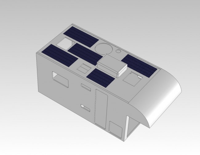

Sprawa z tymi panelami robionymi na wymiar wygląda następująco:
Cena orientacyjna to około + 20% do ceny za standardowe o określonej mocy.
Do wyceny szczegółowej muszę dostarczyć dokładne rysunki , a to pewnie chwilę potrwa bo muszę sobie to dobrze przemyśleć i pomierzyć.
Nie będę się silił aby wykorzystać dokładnie każdy kawałek dachu na ułożenie komórek, tym bardziej że muszą być w grupach o określonej ilości, natomiast poszczególne moduły, ułożone jak puzzle muszą zakrywać całą powierzchnię .
W praktyce będzie to wyglądało tak że poszczególne panele będą miały komórki ułożone standardowo, ale będą miały szersze brzegi wykonane tylko z zalaminowanego materiału podkładowego o nie regularnych kształtach. Dzięki temu będą dopsaowane do kształtu okien i osprzętu na dachu, oraz wzajemnie do siebie. Po tym wolnych od komórek obszarach będą prowadzone tylko połączenia elektryczne, natomiast moduły między sobą będa łączone na takie złacza wsuwane jedno w drugie, a dzięki temu nie będzie na dachu żadnych przewodów .
Na załaczonym rysunku widać jak to rozplanowałem . Gdybym użył całej powierzchni dachu to był by to 1kW, a w takim rozwiązaniu wychodzi mi 700W (4x150 + 100).
Ten obszar z przodu po prawej , który na rysunku jest wolny, w rzeczywistości zajmuje antena Sat. Myślałem jeszcze nad założeniem solarów na zabudowie nad kabiną, ale ze względu na dużą krzywiznę i ułożenie pod kątem, myślę że nie ma to sensu.
Co do wagi, to całość wyjdzie porównywalnie z wagą panelu szklanego jaki mam obecnie na dachu więc tematu nie ma.
Jeżeli chodzi o odporność na grad to oczywiście nie jest to dla mnie sprawa priorytetowa , zresztą jak słusznie zauwazył JW są jeszcze okna, i osprzęt , których uszkodzenie i tak wygeneruje straty. Od uszkodzeń tego typu jest ubezpieczenie.
Głównymi celami jakie chcę osiągnąć w ten sposób , są :
1. zestaw solarny o większej mocy,
2. ochrona laminowanej powierzchni dachu głównie przed UV
3. Wygłuszenie dachu (hałas przy deszczu)
4. Estetyka i innowacja
Sprawy takie jak sensowność posiadania 700W z solarów, stosunek kosztów wykonania do osiągniętego zysku i temu podobne , pozostawiam marudom , którzy nie potrafią tego pojąć i ogarnąć. Ja sobie tym głowy nie zawracam :spoko
Od jakiegoś czasu miałem w planach dwie modyfikacje w kamperku.
Pierwsza to wymiana solarów na mocniejsze - aktualnie używam szklanych, które są słabe i ciężkie
Druga to oklejenie dachu - całego kampera mam oklejonego srebrną folią samochodową w kolorze lakieru na kabinie, Jedynym miejscem nie oklejonym pozostał dach, którego laminat jest najbardziej narażony na degradację pod wpływem UV i innych warunków atmosferycznych.
To rozwiązanie w sposób ciekawy i porządny załatwia i jedno i drugie.
To na razie tyle. Jeżeli chodzi o akumulatory LiFePO4 i klimę która będzie działała z tych akumulatorów całą noc , a w dzień z solarów , to mam na to mocno zaawansowaną koncepcję , ale o tym kiedy indziej :ok
Plik ściągnięto 37 raz(y) 188,25 KB
