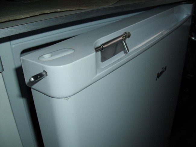

wlodo napisał/a:
,właśnie lodówka mnie męczy.
Jak ją zabezpieczyć żeby było ładnie i w miarę mało inwazyjnie. :roll:
Już o tym pisałem w innym temacie: dorabiasz taki sam uchwyt jak do górnego zawiasu tylko w miejsce bolca dajesz wkładany kołeczek bąź droższa wersja czyli zamiast kołeczka dokupujesz oryginalną blokadę standardowej lodówki kamperowej. Całość przykręcasz u góry po drugiej stronie zawiasu i tadam....... :bigok

No, u mnie nie tak tadam...
To rozwiązanie znam ,ale...
Ja w tym miejscu nam blat grubości tylko 10 mm i jak zrobię dziurkę 30 mm od brzegu to się to wyrwie razem z blatem :gwm
Zdecydowanie muszę się "łapać"do solidniejszych konstrukcji. ;)

wlodo napisał/a:
Ale nie pisałem że drzwi masz mocować do blatu. Przypatrz się górnej krawędzi drzwi powinieneś w niej mieć w końcach dwa otwory do zawiasu jeden zajęty zawiasem właśnie a drugi wolny (opcja zmiany kierunku otwierania drzwi) i właśnie ów kołeczek właśnie w ten wolny otwór ma wchodzić.

Tak tak,rozumiem...jednak nie uśmiecha mi się robić dziury w blacie do wkładania tego kołeczka.
W końcu blat bywa mokry,czasami...a to jednak płyta,bardzo by się należało postarać z uszczelnieniem żeby po czasie nie spuchła.

A to teraz ja kumam, znaczy się masz blat na styk z górą lodówki. No to może kątowniczek ameliniowy w którym wycinasz fasolki i przykręcasz pod blat w formie zasuwki.

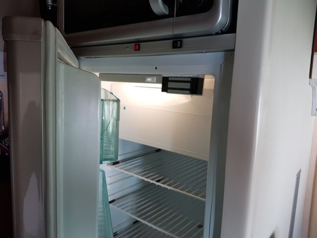

Miałem zamontowany skobelek, który sprawdzał się gdy był zamknięty. Ale trzeba było o tym pamiętać i zdarzyło się parę razy zbieranie rzeczy z lodówki po dynamicznym przejechaniu ronda. No i po każdym ruszeniu dylemat: zabezpieczyłem drzwi lodówki czy nie zabezpieczyłem?

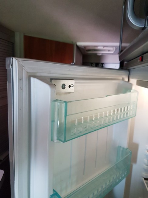

Wyrzuciłem skobelek i założyłem zworę elektromagnetyczną do drzwi. Uruchamia się po włączeniu zapłonu i trzyma z siłą 70 kg, taka
http://allegro.pl/scot-el...6280501684.html
Zwora zasilana jest przez przycisk rozłączny, żeby można było w trakcie jazdy otworzyć lodówkę.
Przy okazji założyłem też ledowe oświetlenie wnętrza lodówki bo nie było.
Polecam rozwiązanie ze zworą bo nie trzeba myśleć o zabezpieczaniu drzwi, a w czasie postoju nie utrudnia korzystania.

vIrek świetny patent i stawiam piwo, bo miałem ten sam pomysł. Jednak w mojej lodówce ścianki są z cienkiego plastiku i niestety po wyrwaniu poprzedniego zamka ze śrubami właśnie na rondzie uznałem, że cokolwiek tam nie wkręcę od środka to po jakimś czasie i tak to wyleci. Musiałbym rozebrać obudowę lodówki - blachę i coś podłożyć za plastikiem. Za dużo roboty i olałem.
Jedynym rozwiązaniem był skobelek od zewnątrz.
Sprawdźcie czy lodówka nie ma ścianek z gównianego, cienkiego plastiku. Jeśli tak, to to i tak kwestia czasu. Chyba, że więcej śrub + jakiś klej.

Toscaner, masz rację, że jest problem z solidnym przytwierdzeniem zarówno samej zwory jak i blachy na drzwiach lodówki. Musiałem rozebrać poszycie drzwi i podkleić dodatkową warstwę PCV 2mm na całej powierzchni żeby było solidnie. Ale warto było bo przestałem myśleć o nie zabezpieczonych drzwiach lodówki.
