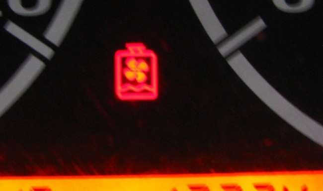

  Wysłany: 2016-08-22, 22:54   Co dolega złomkowi?
2 dni temu zaświeciła się, a raczej zamigała pierwszy raz dziwna kontrolka.
Pierwsze o czym pomyślałem, to niski poziom płynu chłodniczego, ale jest ok.
Drugi pomysł. Pojawia się od czasu po tym jak zatankowałem samochód do pełna, a była niemal rezerwa. Nie wiem czy to ma związek. Sprawdzić nie mogę bo instrukcję mam w nieludzkim języku. A w necie nie mogę jej upolować z jakimś objaśnieniem. Poziomy płynów itd sprawdziłem i wszytko w normie.
Czyli co?
Już zacząłem nawet podejrzewać, że może to woda w filtrze paliwa, bo to by było najlogiczniejsze. Pojawiła się zaraz po tankowaniu, a trefne paliwa to nie tylko w Polsce. Dodam, że nie świeci tylko mruga, a czasem leciutko się żarzy.
No ale to tylko zgadywanie.
No więc co to może być? :roll:
Plik ściągnięto 298 raz(y) 65,6 KB

Wysłany: 2016-08-22, 23:09   Re: Co dolega złomkowi?
toscaner napisał/a:
wilgoć :) przebicia w instalacji :spoko

Adam wilgoci, to ja mam pod dostatkiem w tym kraju. Ale od czego ta kontrolka?
Przecież nie od pomiaru wilgoci :mrgreen:

Wysłany: 2016-08-22, 23:20
wskaźnik minimalnego stanu płynu chłodzącego :spoko
toscaner
Dołączył: 03 Lis 2013
Piwa: 241/267
Skąd: Honolulu, Prypeć
Wysłany: 2016-08-22, 23:27
To z czujnika w zbiorniku wyrównawczym, czy jest jeszcze jakiś inny?
W zbiorniku wyrównawczym jest ciut ponad minimum. No ok. 1/4 między min a max. Ale było faktycznie poniżej min, dolałem destylowanej i powinno zgasnąć, a nie gaśnie :(

No dobra, co już wiem. Może się komuś przyda.
Otóż sygnał na licznik do kontrolki idzie prosto z czujnika ze zbiornika wyrównawczego. I tyle. Rozpiąłem wtyczkę i kontrolka zgasła. No ale nie lubię takich skrótów, więc spiąłem z powrotem i znów świeci. No a płynu w zbiorniku wyrównawczym ponad minimum.
Może zdechł czujnik i to wszystko. Nie sprawdzę, bo nie odkręcę, bo gorące. Może jutro. Na dziś testów wystarczy, bo robimy inny test. Jakaś niezła whisky. 12 letnia. Glenkinchie się zowie.
Dam znać co z testem. Czujnika, nie whisky. :-P

Mavv
Nazwa załogi: MadMobile II
Dołączył: 23 Lut 2014
Piwa: 68/50
Skąd: Ballina, Irlandia
Wysłany: 2016-08-23, 20:45
Miałem podobnie kiedyś w nissanie primerze. Czujnik płynu do spryskiwaczy nie gasł po zalaniu płynu. Odłączenie czujnika usuwalo problem do następnego zaswiecenia się kontroli. Z racji tego, że to był tylko płyn do spryskiwaczy temat olałem i nauczyłem się z tym żyć.
Ty masz płyn chłodniczy, więc lepiej sprawdź ten czujnik i ewentualnie wymień.

Wysłany: 2016-08-23, 22:20
Mavv napisał/a:
aby się dowiedzieć czy to czujnik wystarczy zmostkować kabel pd wtyczki
mrsulki
w średnim wieku
Nazwa załogi: SULAKI
Dołączył: 06 Gru 2007
Piwa: 44/22
Wysłany: 2016-08-23, 23:05
voice napisał/a:
Jak zmostkujesz to kontrolka się zaświeci, zgaśnie jak obwód rozwarty.
toscaner, sprawdź pływak z magnesem możliwe że popękał, nasiąkł płynem i nie pływa po powierzchni.

Wysłany: 2016-08-23, 23:37
Mechanika i elektronika jest logiczna. Na szczęście. Tak to obmyśliłem właśnie, że jeśli już sprawdziłem, że wypięcie wtyczki spowodowało zgaśnięcie kontrolki, to pewnie jej zwarcie powoduje świecenie. Pomijam oporności itd.
Czyli płyn ostygł, ale dziś to i tak nie chce mi się grzebać.
Czyli coś zwiera na linii wtyczka czujnik i to powoduje świecenie kontrolki. Baaardzo mnie to cieszy przyznam, bo takie awarie to prościzna. Nie to co wymiana np. długiej półosi gdy musiałem jechać do mechanika. Albo wymian łożyska koła.
Takie wymiany tłumika, czy sworznia albo naprawa czujnika to akurat bułka z masłem i można to zrobić na każdym parkingu mając śrubokręt czy tam kątówkę i jakiś miernik. :-P
Plan taki, że na zimnym płynie po prostu wymontuję czujnik ze zbiorniczka i wszystko się wyjaśni.
Na tą chwilę to nawet nie mam pojęcia jak jest rozwiązany ten czujnik, ale jak go wygrzebię to już będę wiedział. Jak chcecie, to zrobię jakieś fotki. Mam wodoszczelny aparat IP68. Możliwe, że jest nawet płynoszczelny (o chłodniczy chodzi gdyby coś :mrgreen: )
A jak nie to i tak na gwarancji. :ok

Wysłany: 2016-08-27, 19:29
Ok zrobiłem pomiary. Płynu prawie na max i czujnik daje po odpięciu i pomiarze omomierzem ok 270 ohm. Teraz ciekawe ile powinno być żeby się nie świecił?

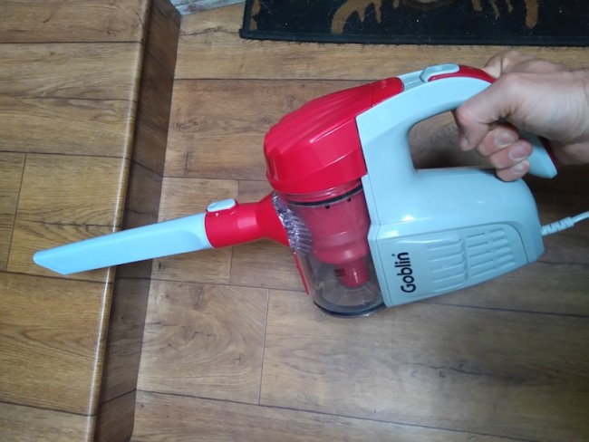

Wysłany: 2016-09-01, 11:29
Kupiłem odkurzacz.
Miał być Dyson na baterie, ale koszt 400-500£ skutecznie mnie zniechęcał.
Z bateryjnych odkurzaczy Dyson jest najmocniejszy, ale i tak cienkie nawet przy najtańszych na 230V. Jedyny problem to znaleźć mały odkurzacz na 230V. Przecież mam 230V w kamperze :ok
To po cholerę wywalać kilkaset funtów. Zostanie na drona :-P
Parę dni temu znalazłem odkurzacz wielkością i kształtem dość podobny do Dysona, :idea: malutki, z tym, że jest na 230V, ma 600W i kosztował około 1/10 ceny. :szeroki_usmiech
Drze ze 2x mocniej i dodatkowo ma te całe cyklony i filtr Hepa czy cuś.
I nawet nie czuć ryżu podczas odkurzania. :diabelski_usmiech
Aha i jak to w UK. Dali mi 100 dni na oddanie, gdyby np. mi się kolor przestał podobać. :bigok
Teraz porządki w złomku trwają max 2 minuty. :ok
I to już z odkurzaniem wszystkich zakamarków i schowków.
