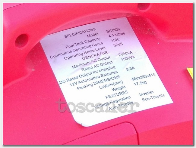

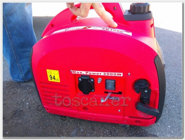

toscaner
Dołączył: 03 Lis 2013
Piwa: 241/267
Skąd: Honolulu, Prypeć
Wysłany: 2016-09-04, 15:47
Alem leń, bo w linku, który wkleiłem nawet nie przeglądałem co piszą. Ale czarno na biały. Nie wiem co mi się z tymi 50 hrs poje...ło.
Oparłem się na tym czym się bawiłem. Ale i tu na naklejce tego Swiss coś tam jest 15 hrs. O co kaman? :shock:
Tu 15 a tu 5.
Chyba, że Swiss cośtam lepszy niż kraft cośtam?
5 litrów mi wygląda najbardziej realnie. Ciekawe tylko czy to spalanie przy max mocy czy na wolnych. I ile by palił generując takie ok. 400W?
Już wlepiam fotusie z dziś:

toscaner
Piwa: 241/267
Wysłany: 2016-09-04, 15:53
Tu link akurat do Swiss'a ale i oni podają inne dane niż ja dziś widziałem na nalepce Swiss'a :gwm
Wy też widzicie, bo fotka powyżej, a tu dane poniżej.
http://www.ebay.co.uk/itm...1QAAOSwGOxW~pXf
General Features :
MODEL SK1800
FUEL TANK CAPACITY 4.1 Liters
CONTINUOUS OPERATING HOURS 5 h
OPERATING NOISE LEVEL 53dB
MAXIMUM AC OUTPUT 2000VA
RATED AC OUTPUT 1500VA
AC VOLTAGE 220V/50Hz
SPEED 3000r/min
LAP (sound presssure) 53db(A)
LAW(acoustic power) 94db(A)
L*W*H(mm) 460*350*410
WEIGHT 18 KG
Chińczycy źle naklejkę wydrukowali? :roll:
Jakby nie było to za taką niedużą kwotę, nawet na testy to fajna zabawka :)
Tylko muszę najpierw kupić te AGM, żeby było co ładować i tą mocną ładowarkę z 40A, żeby było czym ładować. Bo takie 8A to szkoda odpalać nawet. :mrgreen:
