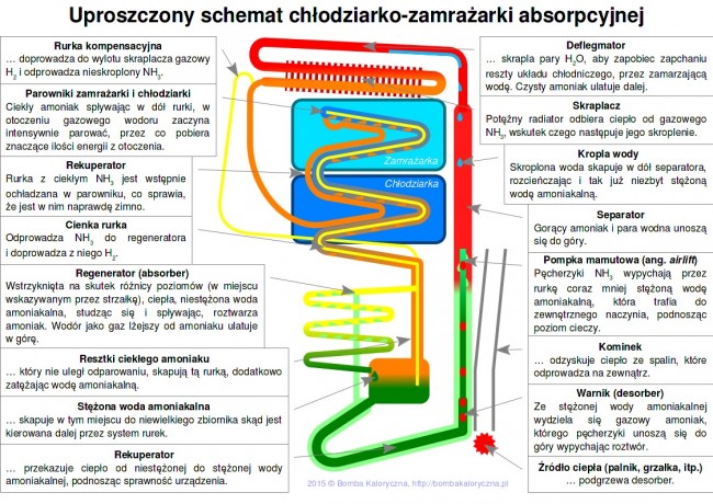

W kamperach najczęściej montowane są znane od wielu dziesięcioleci lodówki absorpcyjne, które pomimo rażąco niskiej sprawności wciąż znajdują miłośników z racji minimalnych wymagań co do zasilania - do chłodzenia wystarczy im ciepło (przepływ), a jego pochodzenie jest sprawą drugorzędną. A bardziej zrozumiale - podgrzanie warnika na tyle mocno aby wystąpiła wystarczające różnica temperatur między warnikiem, a skraplaczem. Czyli skraplacz trzeba chłodzić, ale do tego wystarczy swobodny i niezakłócony przepływ powietrza pochodzącego z zewnątrz kamperka.
Temat poświęcony lodówkom ( http://www.camperteam.pl/...der=asc&start=0 ) stał się już dość... mętny, więc postanowiłem zebrać najważniejsze informacje w kilku postach. Liczę też na nadzór merytoryczny kolegi mirekmat nad całością zagadnienia.
Poniżej uproszczony schemat działania lodówki absorpcyjnej.
Źródło podane na dole rysunku.

Mała wydajność pracy lodówki może być skutkiem:
1. "zapchania się" obwodu (rurek) gazem, lodem czy wodą (niestety czasem również rdzą)
2. zbyt małą różnicą temperatur między warnikiem a radiatorem.
3. czasem też przyczyną może być zbyt duże przechylenie/pochylenie kampera,
Może być też wynikiem nieszczelności układu i wycieku czynnika chłodniczego, ale to na szczęści nie zdarza się zbyt często i wymaga poważnej naprawy w serwisie lub wysłania lodówki do krainy wiecznych chłodów....
Pierwszą usterkę zazwyczaj udaje się usunąć poprzez:
- pozostawienie lodówki w cieple na 24-48 godzin
- wymontowanie lodówki i kilkukrotne odwrócenie jej na bok i do góry nogami, ewentualnie delikatne opukanie wszystkich rurek
- intensywne podgrzewanie suszarką lub opalarką poszczególnych elementów obwodu w godzinnych odstępach.
Usterka druga może być spowodowana:
- uszkodzeniem elektroniki sterującej (w modelach całkowicie automatycznych należy dokładnie zapoznać się z instrukcją obsługi ponieważ występują pewne uzależnienia - przykładowo przełączenie z 12V na gaz następuje z kilkunasto minutowym opóźnieniem)
- uszkodzeniem grzałki na 230V
- uszkodzeniem grzałki na 12V lub przekaźnika załączającego zasilanie 12V dopiero po uruchomieniu silnika
- zakręconym zaworem gazu (niektóre modele wymagają "resetu")
- niewłaściwie dobranym reduktorem
- zabrudzonym palnikiem lub zbyt małym płomieniem ogrzewającym warnik
- brudnym, zakurzonym lub przykrytym radiatorem
- termostatem ustawionym na minimum
- zamkniętymi/zasłoniętymi kratkami wentylacyjnymi na zewnątrz kampera
Statystycznie najwięcej problemów stwarza właśnie palnik i zapewne on będzie wymagał naszej uwagi. Osobiście nie jestem zwolennikiem grzebania przy gazie bez braku wiedzy i narzędzi, ale opiszę typowe usterki jako że materiał ma jedynie charakter edukacyjny i zapewne nikt nie będzie ryzykował życia własnego i najbliższych grzebiąc w instalacji gazowej. Warto i należy dbać o czystość w pobliżu naszego "paleniska" ale nie zalecam rozbierania i modyfikowania samego palnika jak i pozostałych układów gazowych.
Lodówki z "ręcznym" iskrownikiem mają wbudowane okienko dzięki któremu widać czy płomień się zapalił. Płomień ogrzewa również termoparę która wytwarza na tyle dużo energii elektrycznej aby elektromagnes mógł podtrzymać zawór gazu w pozycji otwartej. Po zgaśnieciu płomienia lub przy jego niewłaściwych parametrach termopara generuje zbyt mało energii i następuje automatyczne wyłączenie dopływu gazu do palnika. Lodówki z iskrownikiem automatycznym mają dodatkowy czujnik który wyłącza generator iskry po pojawieniu się płomienia. Stanowi też informację dla logiki lodówki o sytuacji awaryjnej. Tak więc samoczynne gaszenie płomienia może być skutkiem
- zbyt małego płomienia
- niewłaściwego lub zanieczyszczonego paliwa gazowego
- sadzą która spadła z komina na palnik (przy częściowo niedrożnej dyszy sporo sadzy potrafi się osadzić na "ślimaku" wydłużającym tor spalin zawieszanym wewnątrz komina)
- rdzą która spadła z komina na palnik
- krzywą lub rozkalibrowaną dyszą palnika (skutek czyszczenia dyszy stalowymi drutami wyciągniętymi ze szczotki drucianej lub igłą)
- zanieczyszczonymi (rdza) przewodami gazowymi
- kominem zapchanym sadzą, rdzą lub larwami owadów
- brakiem fabrycznej blaszanej osłony palnika
- niewłaściwie zamontowanym lub niewłaściwie dobranym układem wspomagania przepływu powietrza chłodzącego (wiatraczki)

W czynniki chłodniczym (wodzie amuniakalnej) rozpuszczony jest chromianu sodu który zabezpiecza układ korozyjne. Niestety to on jest odpowiedzialny za zatykanie się "rurek". Dzieje się tak np w wyniku przegrzania warnika - np podczas pracy niewypoziomowanej lodówki. Blokuje się wtedy właśnie rurka wewnętrzna warnika(pompy). Jest to stan uważany za nienaprawialny gdyż wykrystalizowany chromianu sodu nie rozpuści się ponownie w wodzie amuniakalnej. Może udać się udrożnić ale jest to prawdopodobnie naprawa tymczasowa gdyż w układzie pozostają te wytrącone osady.
