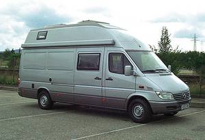

Dwa wejdą na tą przyczepkę ? 8-)
Darek Szczecin
Dołączył: 08 Wrz 2014
Piwa: 112/162
Wysłany: 2017-11-07, 16:14
Agat napisał/a:
jak się popieści to się zmieści :szeroki_usmiech
Darek Szczecin
Piwa: 112/162
Wysłany: 2017-11-11, 00:16
tak tylko szczuję nocną porą we święto narodowe :ok

mrsulki
w średnim wieku
Nazwa załogi: SULAKI
Dołączył: 06 Gru 2007
Piwa: 44/22
Wysłany: 2017-11-11, 07:19
Łe Darek kolor nie taki :szeroki_usmiech
Radek
Ignavis semper feriae sunt...
Darek Szczecin
Piwa: 112/162
Wysłany: 2017-11-11, 09:05
mrsulki napisał/a:
Ale to kolega Agat zastanawia się nad czapką, a on jest normalny więc kolor luz. Ja mam szlaban na tworzenie pojazdów kempingowych. Jak zakaz małżonka uchyli to też zrobię takiego wielkiego z czpką. :szeroki_usmiech
KACPERKI 2
Dawniej nick: Agat ;-)
Dołączył: 25 Lut 2016
Piwa: 60/58
Skąd: z nad morza ;-)
Wysłany: 2017-11-11, 14:19
No łany łany jest... :-P i jak dla mnie to na kolorek też bym się nie obraził choć osobiście całuję w inne odcienie i kolory :spoko

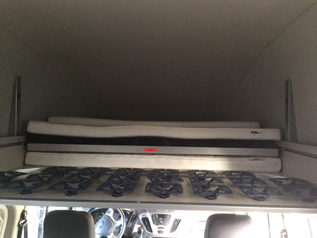

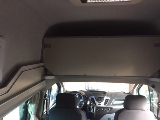

. Z łóżkiem górnym lepsze rozwiączanie według mnie to pomysł Westfalii. Składane na 3 części przemieszczające się na prowadznicach. Całe wyro po złożeniu zajmuje miejsce nad szoferką. Mieści się razem z pościelą i poduszkami. Ja w Nuggecie upycham tam jeszcze 2 krzesełka i stolik w pokrowcach ( takie kupiłem składane inaczej ). Co do rozłożenia wagi to też mały problem. Podłogę można podnieść na większej długości i tam umieścić akumulatory oraz zbiorniki. Mamy przecież do dyspozycji 2,4m wysokości, to jest bardzo dużo. Po podniesieniu podłogi można podłogówkę wykonać i robi nam się rasowy zimowy kamper z izolowaną i dogrzewaną przestrzenią techniczną.

Lub zbiorniki pod auto i mamy jeszcze niżej środek ciężkości, a w szafkach pod sufitem trzymamy chrupki i ręczniki papierowe, papier toaletowy czy inne lekkie rzeczy.
W podniesionej podłodze można za to wtedy zrobić barek i zawsze będzie chłodne, a zimą nie zamarznie :haha:

W odpowiedzi na prośbę Kolegów przedstawiam mój sposób na spanie trzeciej osoby.
"Osoba" ma ok. 175 cm wzrostu i około 80 kg wagi. Prawdą jest że w układzie "zimowym" ( o czym za chwilę ) jest już ciasnawo i zaczyna "osoba" marudzić. W układzie "letnim" jest już dużo lepiej. Wszystkie te kwestie warunkuje piec ale o tym za chwilę.
Przy nadchodzącej przebudowie auta piec powędruje w inne miejsce i problem zniknie.
Zatem:
A - wersja zimowa ( dla mnie podstawowa )
1. Podstawą łóżka jest płyta meblowa. Jest ona stale przechowywana w sposób przedstawiony na zdjęciach. Jeżeli ktoś będzie chciał ten sposób skopiować to należy pamiętać o takim montażu fotela aby za nim pozostało miejsce na przewożenie tej płyty.
Tak się to wyciąga...

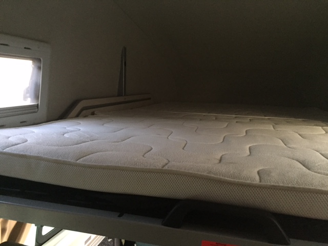

2. Aby rozłożyć łóżko odwracamy fotele
i opuszczamy stolik.
3. Bardzo ważnym elementem są podpórki dla łóżka. Dwie pierwsze i najważniejsze są zamocowane na słupkach.
Trzecią i ostatnią podpórkę pokażę później.
4. Rozkładamy łózko. Płyta jest przecięta aby zmieściła się na swoim miejscu przechowywania. Zrobiłem to na zwykłych zawiasach listkowych ( ? ) co widać na zdjęciu. Od 2 lat nie ma żadnego problemu mimo że obawiałem się że będzie to "nawalać"
5. Na koniec trzecia podpórka aby te kilogramy spały bezpiecznie i łóżko żeby się nie "gibało"
Na to oczywiście materac piankowy który przewożony jest "w sypialni".
B - Wersja letnia:
Jest też wersja "letnia". Jest ona dużo wygodniejsza do spania dla osoby o wzroście pow. 170 cm. Fotele można jeszcze rozsunąć i uzyskać spokojnie do 200 cm oraz zwiększyć szerokość łóżka ( u mnie ) do ok. 80 cm . Dlaczego tak nie mam na stałe? Powodem jest piec który mam zamontowany na ścianie pod oknem. Zimą gdy jest włączony łóżko opiera się o niego od góry. Pościel, ciepło, brak obiegu - wiadomo wszystko. Natomiast latem jest to niemal w 100% wykorzystywany wariant. Na etapie budowy nie widziałem innego miejsca na montaż pieca i dlatego jest jak jest. Obecnie przy przebudowie piec powędruje na prawą stronę auta i trzecie spanie będzie już na stałe wzdłuż auta.
Może komuś ten materiał podsunie pomysły na własne rozwiązania. Powodzenia. :spoko
