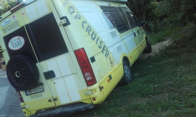

Wczoraj w nocy parę godz po malowaniu lakierem 1 warstwy tyłu zaczął padać delikatnie deszcz, padało całą noc i pada nadal :(
Pojechałem rano i zabezpieczyłem to jakoś, dobrze że to tam gdzie już jest zgniłe i jest tam prze zemnie zrobiona dziura w podłodze.

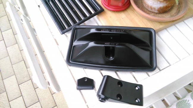

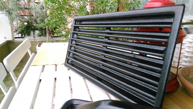

Na fotkach nie widać jak w rzeczywistości pomalowanych kratek i lusterek, to niby tylko drobnostka szczegół ale camer jak i cały świat się z takich szczegółów właśnie składa i to daje końcowy ostateczny efekt.
Napiszę nieskromnie że kamper już wygląda jak nowy, efekt ten oprócz lakieru dają okna,klapy wszystko równiutkie błyszczące bez glutów, obdartych,połamanych okien/listew/kratek itd.
Są oczywiście wgniecenia i ich nie ruszałem choć na wiosnę jak zrobię formę blach to kto wie może i to zlikwiduję?
kratka malowana ręcznie aby zachowała się faktura oryginalna plastiku.
Plik ściągnięto 14 raz(y) 1,62 MB
Nowe przy tym lusterku wyglądałoby jak stare

Malowanie kratek wentylacyjnych czarna farba to bardzo glupi pomysl, w lecie te kratki bardzo sie nagrzeja a tym samym powietrze przez nie przeplywajace tez bedzie sie nagrzewac. A te katowniki to jesli ktos to wymyslil to pewnie ma to jakies sensowne uzasadnienie stosowania.
Słaby bardzo słaby troll :spoko
W oryginale były czarne (grafitowe), dlaczego nie zakładają srebrnych? a no tak zakładają te domowe z blachy jak im się oryginalne połamią a są za drogie/niedostępne .
A może by w ten deseń: czarne kratki dzięki swej wyższej temperaturze znacząco wzmagają cyrkulację powietrza a dzięki temu z kolei lepiej działa lodówka itd. itd. można można ile ślina na język aby coś .....
Ty to pewnie z tych którzy okna,listwy,drabinki,kratki itd. byś malował bez oklejania sprajem, tak tak widziałem takie campery :haha:

Kratki nie powinny być malowane od zapalenia się lakieru na kratce zaczął się pożar campera jedną z kratek wychodzą spaliny

koko napisał/a:
Te kratki się maluje jak najbardziej :) tak jak i inne spojlery itd.
Tu mowa o kratkach ażurowych z plastiku od wentylacji lodówki, przecie nikt plastikowych kratek przy zdrowych zmysłach nie wstawia jako wylot spalin , a gdyby nawet to prędzej ten plastik spłynie/spali cały niż farba kilka mikronów na nim się zajara.
Ludzie czytajcie o czym piszecie!!!
Teraz taki przykład z życia mego kampera:
Spojlery w mym kamperze są w tym samym kolorze i z tego samego plastiku co kratki o których mowa, zauważyłem że jeden był mocno zdeformowany po oględzinach okazało się że kiedyś musiała się urwać rura wydechowa i go mocno rozgrzać a ten zaczął płynąć i się odkształcać.
Zabrałem ten kawałek do domu opalarka na maksa i ręcznie wyprofilowałem jak było a odkształcenia były duże ten plastik zaczyna płynąć pod wpływem wysokiej temp.
Piwa: 563/753
Wysłany: 2017-11-30, 22:12
Od 5 lat mam polakierowane kratki lodówki , 4 lata były żółte a od roku białe i nic się nie dzieje , ostatni panel górnej kratki to wydech spalin lodówki , nie ma żadnego problemu , więc teoretyków informuję ,że pożary nie od lakierowanych kratek tylko rozkalibrowanych dysz , syfu , rdzy i zwarć w popapranych instalacjach elektrycznych kamperów , niestety kampery przodują w papraninie elektrycznej , każdy właściciel coś dokłada , różnie to bywa z zachowaniem rzemiosła , parametrów i staranności ... .

Zapytajcie Tych którzy byli przy tym pożarze od gorących spalin lodówka i boiler zapalił się pierwszy lakier na malowanej kratce potem kratka potem camper dzięki przytomności umysłu Andrzeja pożar w pierwszych dziesięciu sekundach ugaszono Na dworze było ok40C słońce dawało w kratkę gaz był wysoko kaloryczny Białoruski z tą opinią zgodził się Włodek Duni
Ja się nie chcę sprzeczać z wybitnymi znawcami Nikt nie zabrania malować póki co żaden producent camperów nie maluję kratek

koko napisał/a:
Zapytajcie Tych którzy byli przy tym pożarze od gorących spalin lodówka i boiler zapalił się pierwszy lakier na malowanej kratce potem kratka....
Brednie to są i lakier nie ma tu nic do rzeczy bo sam plastik jest materiałem łatwopalnym i jak ma się zapalić kratka to się zapali czy malowana czy też nie (mowa o normalnym lakierze nie dziwnych rzeczach zamiast niego)
Pomyśl logicznie lub zrób prosty do bólu eksperyment pomaluj cienką warstwą plastik (odczekaj kilka dni) i dawaj go opalarką albo jak chcesz nad gazem i zobacz co się stanie z plastikiem następnie ten sam plastik bez malowania.
Zapalić lakier na sekundę od wysokiej temp. to by się i owszem mógł ale tylko na metalu bo tylko ten zdoła osiągnąć temperaturę samozapłonu lakieru (WYSCHNIĘTEGO) plastik tej temperatury nie jest w stanie osiągnąć bo wcześniej sam się zapali lub roztopi.
Teraz konstrukcja mego wylotu spalin od lodówki , jest to osobna metalowa rura z końcówką na której wisi uwaga klapka plastikowa mało tego na to idzie pokrywka metalowa pomalowana lakierem a te rozgrzane elementy metalowe stykają się z pomalowaną skorupą campera i w środku z poszyciem wewnętrznym.
Następny eksperyment weź kawałek pomalowanej blachy z samochodu opalaj to nad gazem i zobacz kiedy się zapali i czy się zapali zanim zwęgli się lakier.
