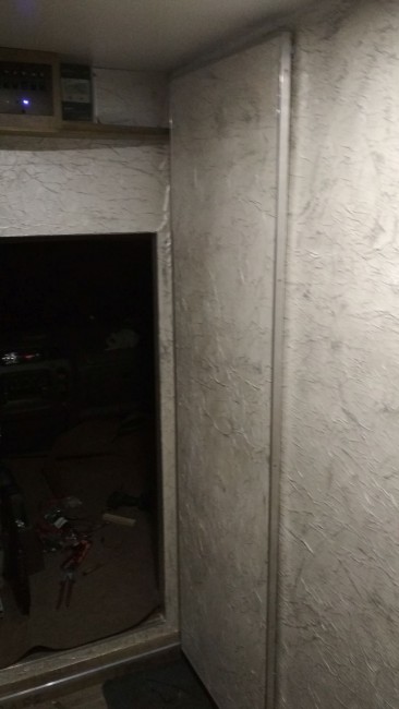

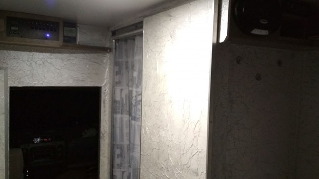

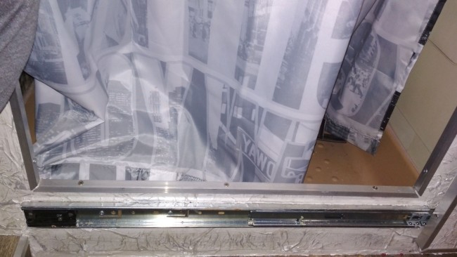

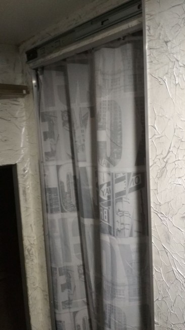

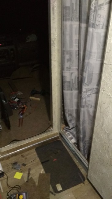

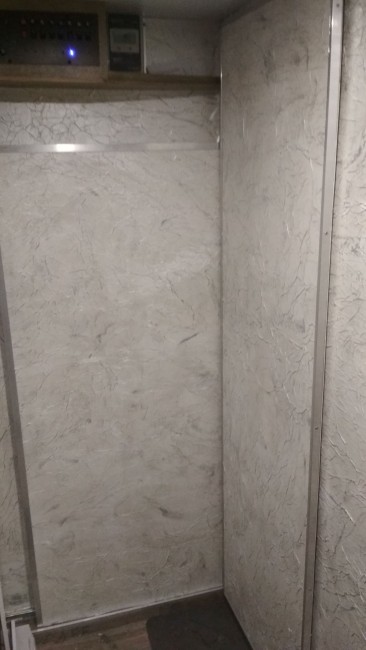

Zdjęcia drzwi do łazienki i oddzielające kabinę od części mieszkalnej Specjalnie dla Kaszuba
| Plik ściągnięto 14 raz(y) 192,04 KB |
| Plik ściągnięto 19 raz(y) 191,48 KB |
| Plik ściągnięto 18 raz(y) 188,52 KB |
| Plik ściągnięto 19 raz(y) 164,97 KB |
master 08.jpg Sorry za bałagan, ale prace wciąż trwają :) |
| Plik ściągnięto 20 raz(y) 186,05 KB |
| Plik ściągnięto 17 raz(y) 214,12 KB |
| Plik ściągnięto 14 raz(y) 244,81 KB |
| Plik ściągnięto 13 raz(y) 206,93 KB |

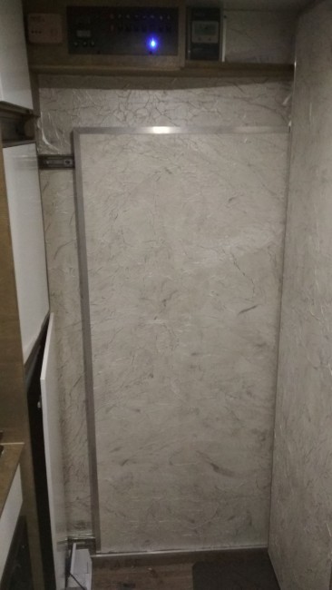

skrzychu
Twój sprzęt: Jumper 3.0
Pomógł: 2 razy Dołączył: 15 Lip 2013 Piwa: 6/6 Skąd: Konopiska
Wysłany: 2017-12-03, 18:55

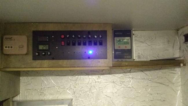

A tutaj centrum zarządzania wszechświatem, czyli elektroblok ze schematu Świstaka, któremu chyba jeszcze piwka nie postawiłem, Tracer 2210A i sterownik bojlera.

KASZUB
Nazwa załogi: My
Pomógł: 6 razy Dołączył: 09 Sie 2014 Piwa: 60/63 Skąd: Celbowo koło Pucka
Wysłany: 2017-12-04, 07:26
Dzięki skrzychu. Będę myślał nad drzwiami. Masz drzwi a za nimi jeszcze zasłonę? Sam nie wiem czy takie dawać. Jest czas na to jeszcze. I tak patrzę, że mamy ten sam bojlerek carver. Robiłem już testy. Parę min i woda gorąca. I praktycznie bez obsługowy. Podłączyłem carver-do wody bieżącej z sieci.
A bałagan to norma. Ja sprzątam jak już nie ma gdzie stopy postawić... |
_________________ Jak zbudowałem http://tiny.pl/g47tw
I jak próbuję budowac https://tiny.pl/gzg7j |
skrzychu
Wysłany: 2017-12-04, 16:29
Też uważam, że ten Carver jest genialny 10-15min i dwie osoby pod rząd mogą się kąpać. Grunt żeby wszystkie kable stykały.
Zasłonę dałem z dwóch powodów: po primo, żeby zasłonić umywalkę i tron, bo nie lubię jak jest zachlapany , po secundo, woda po drzwiach spływałaby na korytarz
Oczywiście drugi problem można rozwiązać stosując jakiś elastyczny okapnik, ale zasłona pewniejsza. |

skrzychu
Wysłany: 2017-12-04, 19:14
| Mavv napisał/a: | Sprytny patent na drzwi przesuwne z prowadnicami do szuflad Czy masz też z domykaniem? |
Oczywiście, dociąg obowiązkowy. Co prawda mój osiołek na 1/4 mili by nie poszalał, ale bez dociągu, podczas przyspieszania drzwi by się otwierały. |

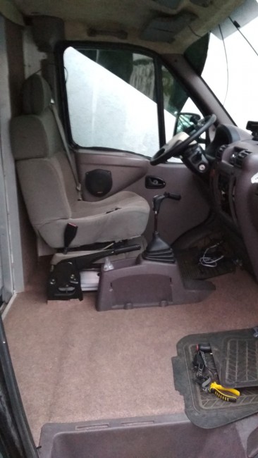

skrzychu

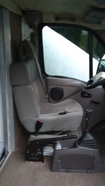

Wysłany: 2017-12-09, 18:58
Dorzucam zdjęcia fotela. Na foto maksymalnie odsunięty do tyłu. Dostępna pełna regulacja. W kabinie zostało podmienić wygłuszenie i uszyć jakiś mieszek na ręczny, bo paskudnie wygląda
| Plik ściągnięto 22 raz(y) 166,06 KB |
| Plik ściągnięto 20 raz(y) 209,01 KB |

KASZUB
Nazwa załogi: My
skrzychu
Wysłany: 2017-12-09, 19:45
Tak jej zaproponowałem, ale się nie zgodziła
A tak poważnie, to miał tu być drugi fotel, ale że budowa się przeciągnęła, to na dzień dzisiejszy muszę uwzględnić dwa miejsca
Plan jakiś jest, jak go zrealizuję, to się pochwalę, jak nie, to wstawię ponownie oryginalną ławkę. Ale to dopiero w styczniu się okaże. |
